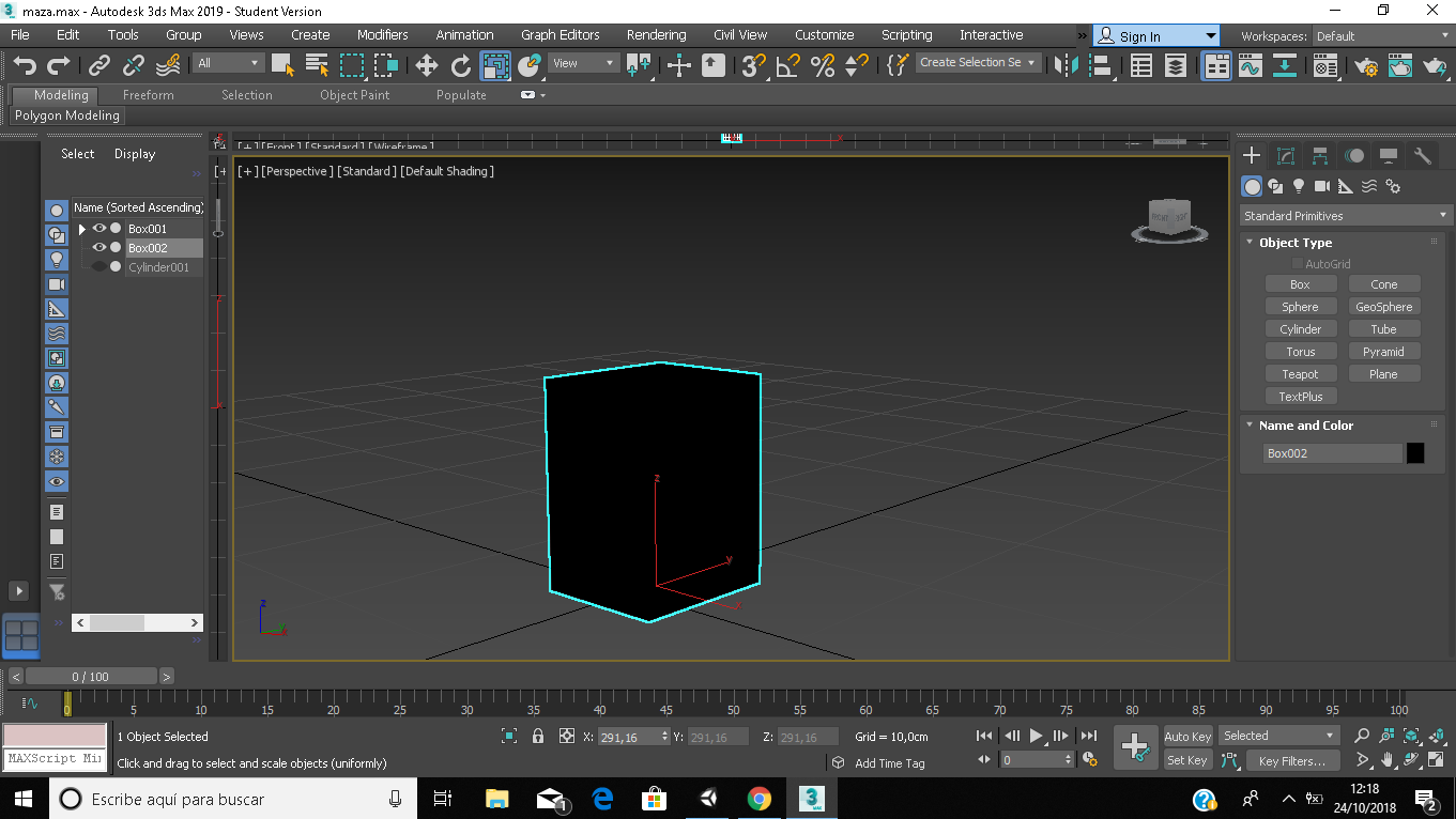

    Hola soy nuevo con el programa y es estoy aprendiendo, tengo un problema y es que, a la hora de mover, escalar o rotar, no me sale como al principio cuando instale el programa dejo una fotografía aquí
Nombre: porblemas3d max.PNG
Visitas: 228
Tamaño: 115.1 KB
    Quisiera que alguien me ayude a tener los ejes de escalado, rotacio y movientos normales.

    Eso pasa porque has apretado la tecla X que es la tecla qué te oculta los gizmos de movimiento, rotación y escala.

    Si vuelves a apretar la X lo normal es que te aparezcan ya los gizmos, si siguen sin aparecer los gizmos, haz lo que dijo Shazam.
    En Customize menú > Preferencias > Preference Settings dialog > Gizmos tab
    que la opción de gizmos está activada.
    La fotografía. https://foro3d.com/attachments/1..._max_shaz, png.
    Y que view/ show trasform gizmo este activada.
    Y para cambiar el tamaño del gizmo más grande o más pequeño, con las teclas + y - de al lado del enter.
