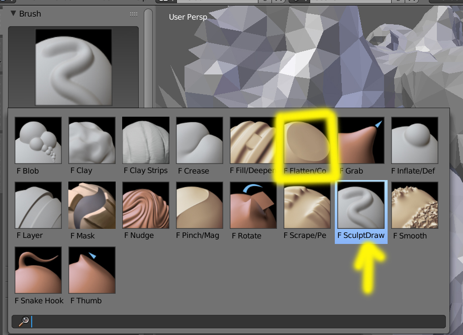

    Para el recuadro, teclea Ctrl+Alt+B.
    En cuanto a lo de la brocha, creo que lo tienes con la brocha FLATEN que sirve para aplanar.
    La brocha de esculpir normal es la llamada SculptDraw.
    Si no es eso dímelo, pero me funciona bien si cambio la brocha.

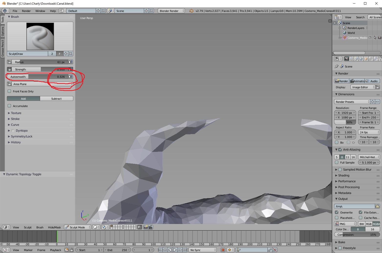

    Hola a Solimán.
    Finalmente pude encontrar el motivo que provocaba este efecto indeseado en mí modelado. Luego de intentar e intentar y comenzar a creer que algo había poseído mi PC logré detectar en tu captura de video, que el autosmooth estaba seteado a cero. Corregido esto en mí Blender pude comenzar a rellenar mi modelo.
    Aparentemente por lo que pude observar, al tratarse de una forma tubular compuesta de una malla relativamente de baja resolución o notoriamente facetada al estar seteado con valores cercanos a 1 en autosmooth, este en su intento por suavizar la superficie (reduce la diferencia de ángulos relativos entre los faces) termina colapsando la misma más que producir el efecto de inflado de la superficie.
    Esto es como lo puedo explicar con mis palabras en función de lo que pude experimentar. Muchas gracias Solimán.
