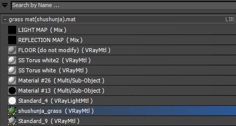

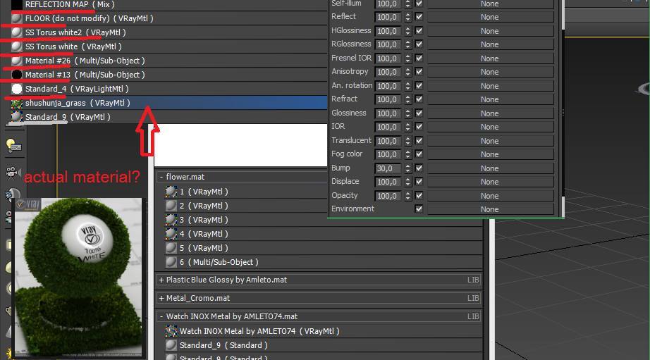

    Recientemente comencé a utilizar Vray, pero al momento de instalar materiales complejos, me pasa qué cuando cargo el material en librería, veo varios materiales que componen el mismo, y no sé cómo acomodarlo realmente, dejo fotografías adjuntas.

    Como pueden ver, hay varios tipos de mapas en modo de materiales dentro del mismo material, y no sé cómo iría, por ejemplo, reflection map va en reflectú En la parte de mapas? Standar_4 (vraylightmtl) tampoco se donde cargarlo en materiales, les dejo adjunto el material, tal vez alguien pueda darme una idea de cómo se carga correctamente.
    Y una ultima pregunta, es posible hacer algo como muestra este material solo con Vray displacementú

    Estás confundiendo las cosas. Eso no es un material. Es una librería de materiales. Es cómo hacer un comprimido con varios materiales.
  3. Gracias kael02 Agradece este post

    A veces ingresan todos los materiales que componen el muestrario de referencia. Utiliza solo el que necesites. Recuerdo que Vray Fur era un tol y se instalaba aparte.
    Para conseguir algo parecido se puede utilizar Vray displacementmod, pero como vector, ya qué un mapa de vectores (debes crear el pasto en Mudbox o ZBrush, una parte pequeña) hará posible que el desplazamiento siga coordenadas x, y, a medida qué aumente en altura. Ya qué un mapa normal solo regula la altura z. Es decir, conseguirás curvaturas.
    Es mejor, según mi opinión, hacer el césped modelado y este convertirlo en Vrayproxy.
    El césped realizado con desplazamiento se utiliza para tomas lejanas de cámara (o se utilizaba). Un saludo.

    Muchas gracias, al final si era como decías, los materiales ya no me dan problema luego de varios renders con distintas escenas me acostumbre un poco a lo básico, muchas gracias, te daría puntos, pero ya veo que no dejan o perdí de vista el botón, que tengas muy buen día. Saludos.
