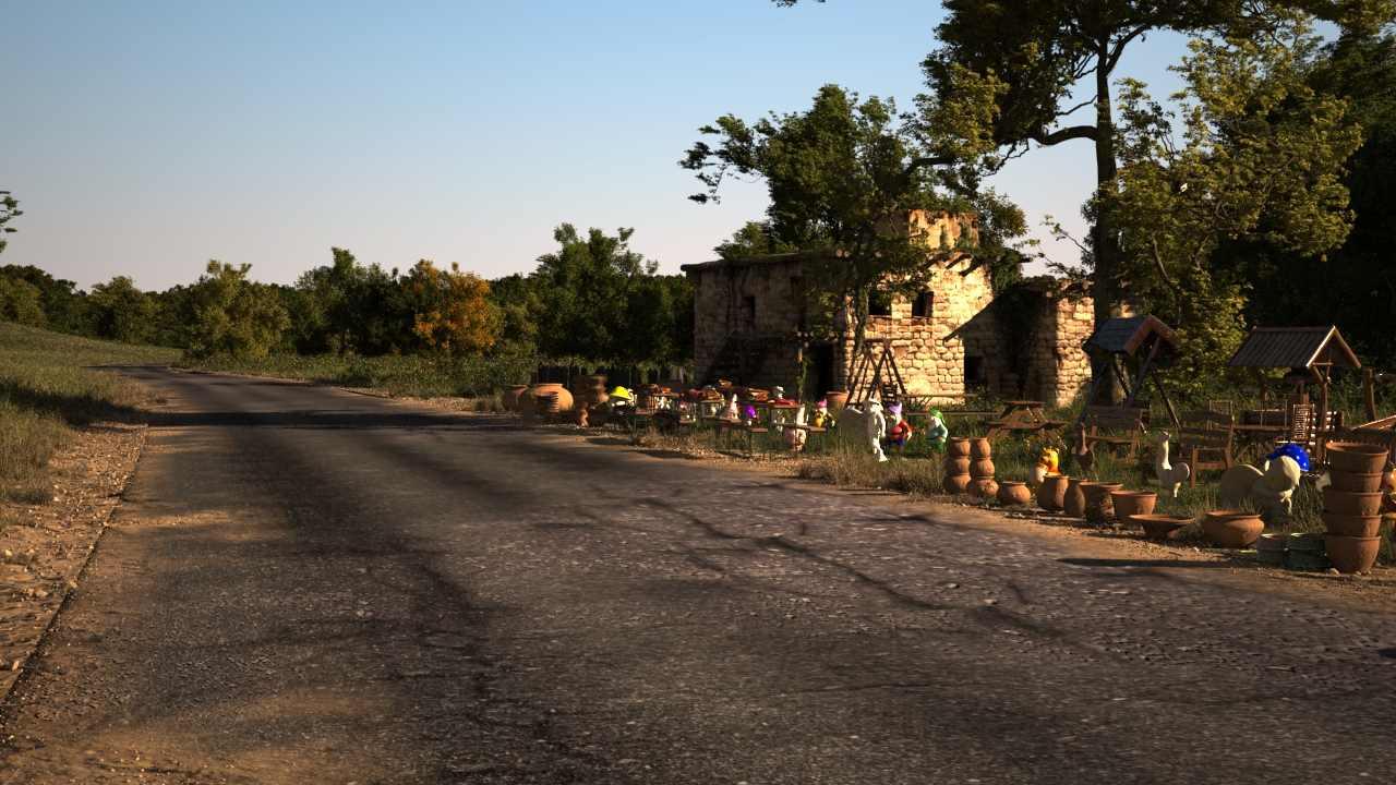

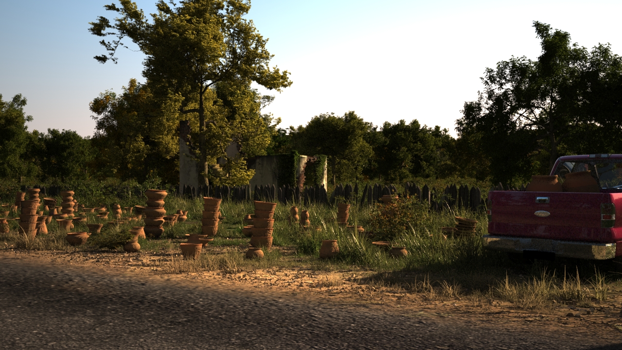

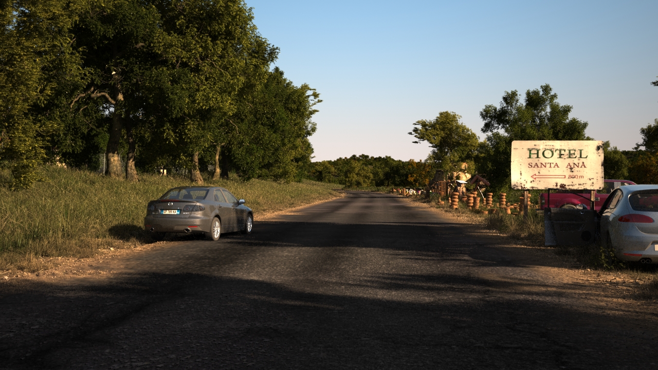

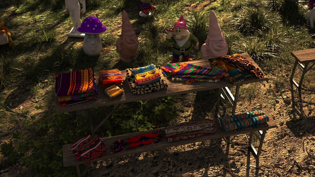

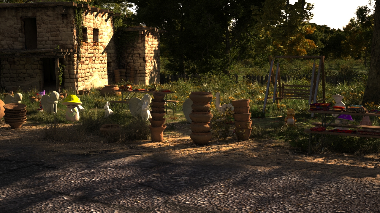

    Hola chicos.
    Aquí les dejo una escena creada en max 2010 y renderizada con Vray 2.1.
    El tiempo de render para esta resolución es de 5 minutos por cuadro.
    He usado Multiscatter para la vegetación, combinado con Vray distance texture para manejar la densidad de las partículas de piedra, tierra y otros en torno a la banquina.
    También usé Vray distance texture con multiscatter para manejar la vitalidad de la vegetación en torno a la ruta y hacia dentro del campo tras la valla. Dicha valla es un preset propio que he creado en Railclone.
    Los arboles los hice con Onyx plant creator, por ende están animados.
    La escena contiene unos 3 mil millones de polígonos, ya que las piedritas y palitos en la banquina son geometría y se extienden por toda la ruta sin someterse a LOD (level of detail), y lo mismo aplica para él pasto, arbustos y árboles en toda la escena.
    Espero les guste. Saludos.

    Cita Iniciado por Carolina Ver mensaje
    La escena contiene unos 3 mil millones de polígonos.
    Madre mía, tienes un ordenador de la nASA?
    El resultado es muy bueno eso sí, la vegetación se ve hiperrealista. Igual la textura de la carretera desentona un poco más (en comparación), pero vaya un trabajo fenomenal. Saludos.

    Jaja no. En realidad, mi ordenador es una i7 4770 del año 2013 o 2014, es viejita mi pobrecita.
    Lo que ocurre es que la escena con el seteo de la luz está muy optimizada, y multiscatter hace que todo sea increíblemente rápido.
    Aun la artesanía junto a la ruta es toda instanciación de Multiscatter, y la variación de colores y texturas se hace entre instancias con Vizpark map.
    La escena es muy sencilla en realidad, una escena qué se hizo rápido con poco trabajo y sin mucho pulimento.
    Gracias por tu intervención.
