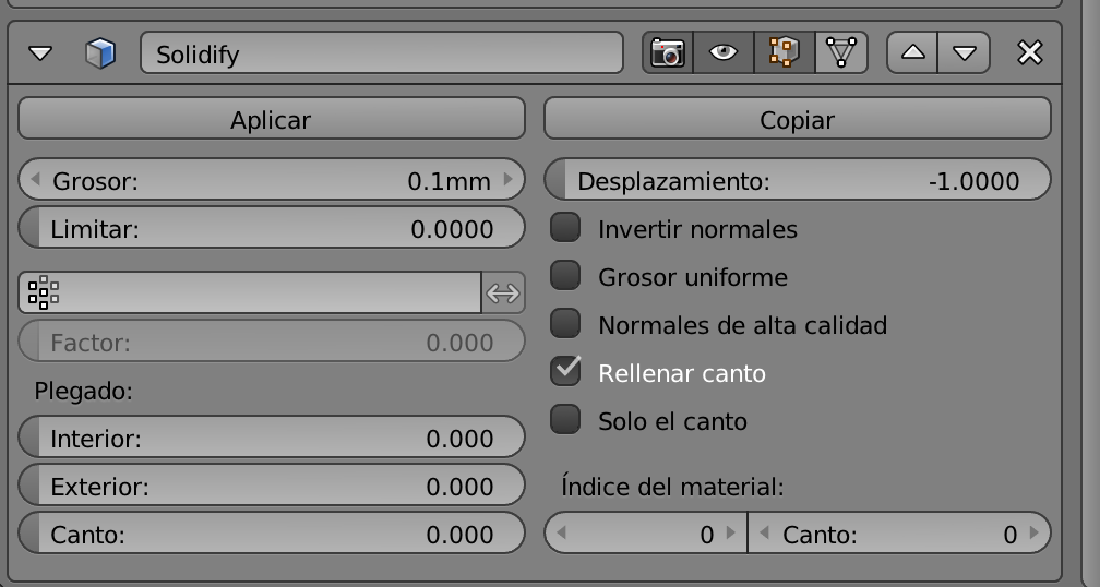

    2.- Cuando doy el modificador solidificar, el grosor que le doy es realmente en milímetros, y el desplazamiento hacia afuera ¿es también en milímetros?
    Lo pregunto porque a la hora de imprimirlo realmente sean esas medidas.
    En cuanto a las medidas.
    Estoy haciendo unos vídeos para él asunto de la impresión 3D. Mírate el primero que habla de las medidas en Blender, Cura, etc.
