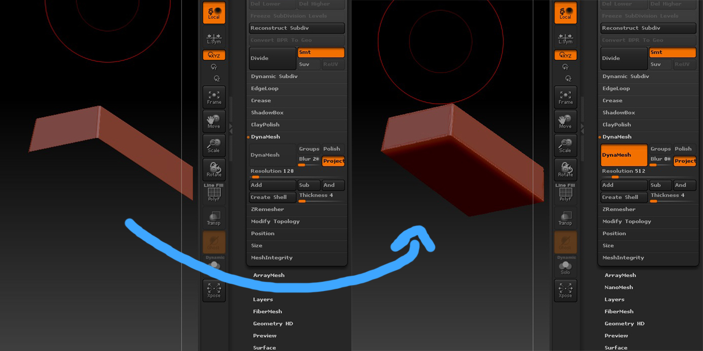

    Me surge una duda cada vez que uso Dynamesh y es si tiene alguna opción para ignorar la parte de la geometría qué no cierra la malla. Lo explico con una imagen.
Nombre: 12.jpg
Visitas: 243
Tamaño: 285.7 KB
    Como veis en la imagen he importado un cuadrado al que le parta la cara inferior pues no se ve en el render y no quiero trabajar en ella para nada, pero cuando selecciono el DynaMesh me crea esa geometría qué falta para cerra la malla.
    ¿Seria posible que ZBrush ignore esas partes y no las cierre al usar Dynamesh?

    Hasta donde yo llego no creo que haya una opción para no cerrar el objeto, es la forma en la qué trabaja el DynaMesh. Es posible que con zremesher puedas crear lo que quieres, pues a diferencia del DynaMesh se basa en la geometría y trata de reconstruirla en función de la orientación de las caras y la geometría del modelo.
