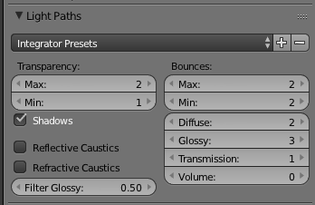

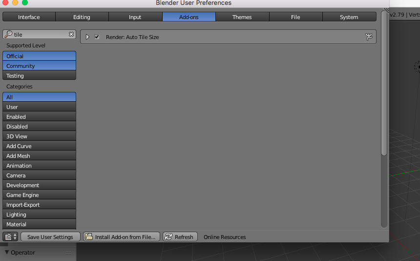

    Prueba activando el addond Auto Tile Size, podrías reducir un poco más aún los tiempos de render.
    Igualmente, por defecto, los valores en la pestaña de Light Paths suelen estar muy altos.
    No hay recetas definitivas que sirvan para todas las escenas, sin embargo, yo pongo estos valores que dejo en la captura como punto de partida y me va bastante bien.

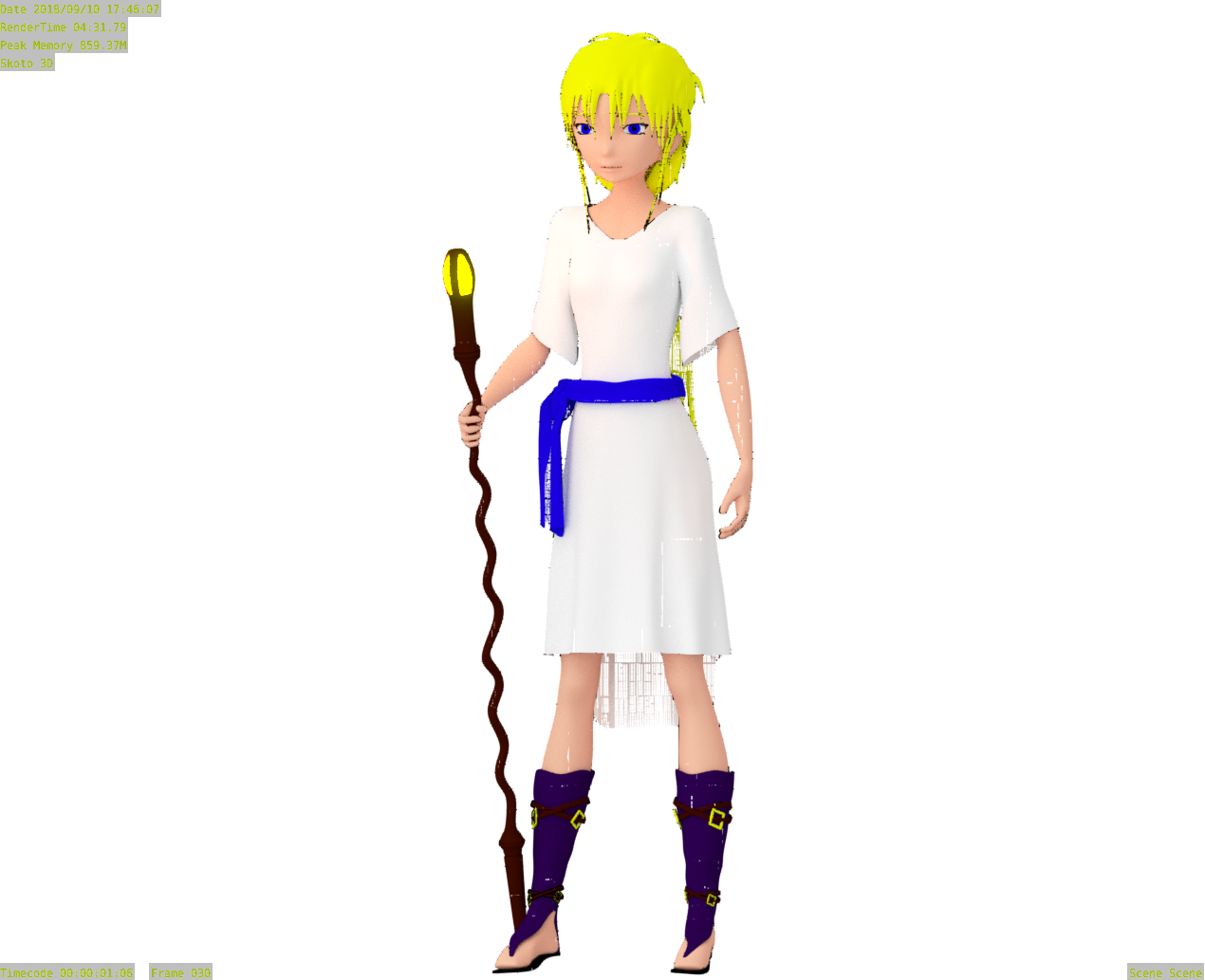

    Resultados del render con la GPU del portátil (R5 430)
Nombre: untitled.png
Visitas: 251
Tamaño: 401.6 KB
    No hace ni el frestyle, además me aparecen un montón de artefactos. Por no hablar que tarda un 380% más :/.

    Cita Iniciado por Neo_one Ver mensaje
Visitas: 251
Tamaño: 401.6 KB
    No hace ni el frestyle, además me aparecen un montón de artefactos. Por no hablar que tarda un 380% más.
    Creo que tienes algún objeto repetido, o sea, vértices duplicados. (Por lo menos en la capa, casi seguro).
    Selecciona los objetos, entras en modo edición y seleccionando todos los vértices presiona W > Remouve Doubles
    A ver si te sale en la parte superior vértices borrados.
    El Freestyle requiere de bastante tiempo para salir bien, pero no sé si lo tienes para solo contorno, o si has marcado los edges con el Mark Freestyle Edge y luego en el Freestyle Line Set se activa solo el Edge Mark.
    Yo probaría a hacer un render con las muestras por píxel muy bajas, o sea, en Render > Sampling > poner el Render a 20 o 25 para empezar.
  12. #9
    Que va, no hay nada repetido, con la GTX o con CPU el render sale limpio. Es la tarjeta qué es de lo más bajo y encima AMD. Ya tuve problemas serios con una HD2900 Pro en el 2007.
    Tenía pensado actualizar dentro de poco a una GTX 2050, pero viendo los precios mega inflados (se sabe que una GTX2070 saldrá por 600 euros) tenía pensado coger una RX 560. No sé si será un acierto o una cagada.
