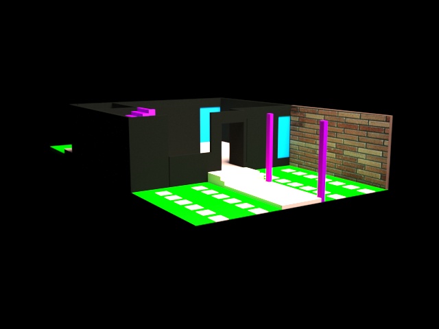

    Hola a todos, tengo un problema con los materiales Vray del 3ds, no se ven en los elementos que he importado del utocad, al momento de renderizar se ven en color negro (muros negros etc) sin embargo, en los elementos o volúmenes que genero directamente en el programa 3ds si se ve el mismo material y en el mismo modelado, incluso en el mismo render (pongo los 2 volúmenes juntos y se ve correctamente el que he generado en el programa y el que importé se ve negro), sí tengo el motor de render en Vray, podrían orientarme con esto, muchas gracias de antemano. (adjunto una imagen del render por si no me di a entender, lo negro es donde intenté poner el material, el muro que tiene ladrillo hice directamente en el programa y no tiene problema con el material, se supone que es el mismo material el que le puse a los demás muros, lo que sale en colores sólidos es el color de la capa de AutoCAD.)Clic en la imagen para ver su versión completa.

    Pon luces Vray.

    Hola natros muchas gracias por atender mi duda. Si tengo luces Vray colocadas. Crees que haya otra forma de solucionarlo?

    Prueba a usar material Vray con los mapas de AutoCAD o bien incluso crea un material nuevo, puedes intentar hacer un flip a la geometria (a veces pasa al exportar de un programa a otro y en lugar de verse transparente, como debería si estuviesen invertidas las normales, se ve opaco).

    Muchas gracias por el tip, me suena lógico, lo voy a aplicar y mantendré al tanto, gracias.
