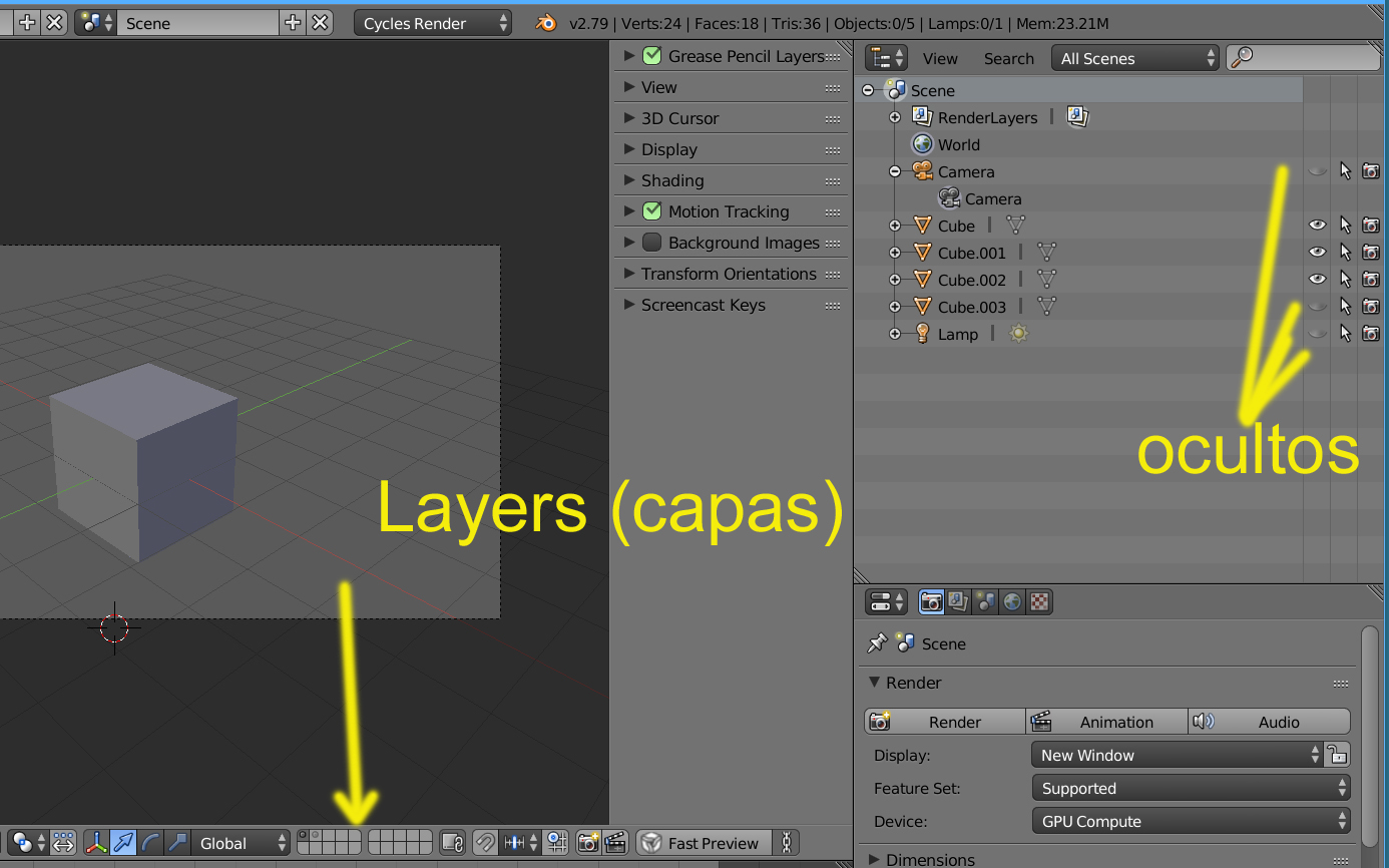

    Pueden ser varias causas.
    Por ejemplo, que lo tengas en otro Layer.
    Presiona letra Ñ para seleccionar todos los layers a ver si es eso.
    O abre una ventana de OUTLINER y mira si lo tienes oculto (El ojito debe estar desactivado) Alt+H para volverlo a ver. H para ocultar.
Nombre: layers.jpg
Visitas: 97
Tamaño: 322.4 KB
    Y bienvenido.

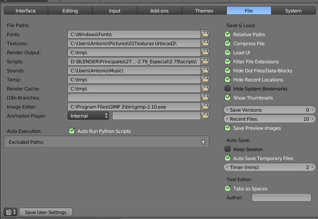

    Blender guarda copias donde tengas la ruta puesta.
    Los guarda como.blend o como.blend1 o solo un simple número, mira en TMP o la carpeta qué tengas puesta de ruta en User Preferencias, File.
Nombre: ruta.jpg
Visitas: 423
Tamaño: 173.8 KB
