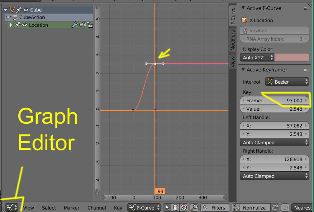

    Hay alguna manera de modificar el valor de una key de manera exacta, es decir, introduciendo un valor?
    Por ejemplo, estoy manipulando una key en el Graph Editor, y mientras la muevo puedo ver en el panel de propiedades el valor que va tomando conforme la muevo, pero si modifico el valor en el panel de propiedades la key no se mueve, o sea, conserva el mismo valor

    Abre mejor un Graph Editor.

    Gracias
    No me acuerdo nunca de los paneles laterales en los editores distintos del 3dView
    Es justo lo que buscaba.
