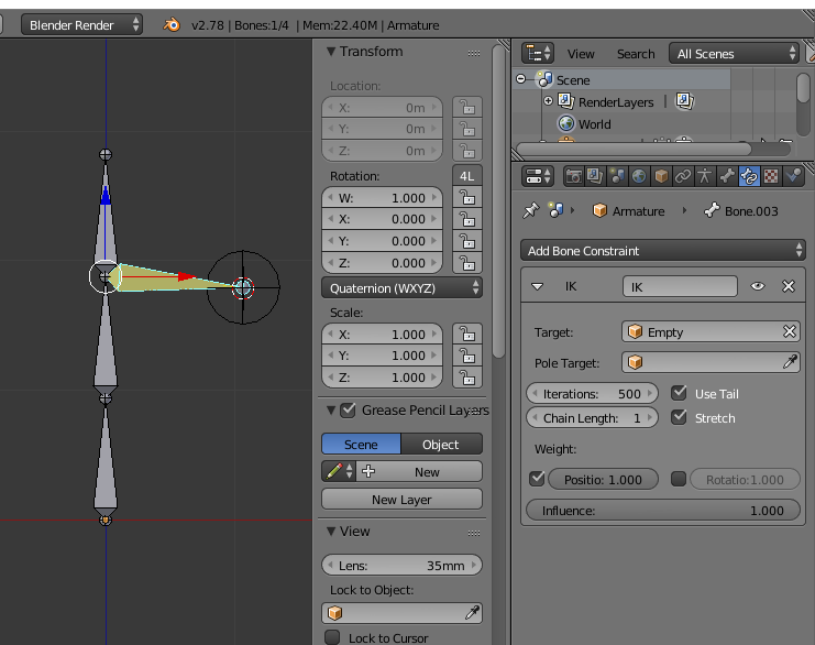

    Gracias por la sugerencia
    Lo he probado y funciona. Se trata de establecer una IK entre un hueso y un empty, al mover el Empty se mueve larmature
    Adjunto una captura de pantalla para mostrarlo.
