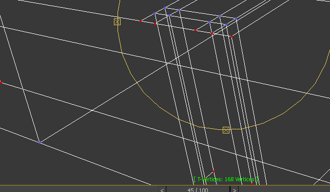

    3dsmax Que son realmente los t-vértices y como solucionarlos?
    Hola, tengo mi modelo limpio, pero en el Xview vértices, me figuran 168, realmente no encuentro informacion al respecto.
    ¿Cómo se soluciona?
    Muchas gracias.

    Eso indica qué hay vértices duplicados.
    ¿Has probado de seleccionar uno y ver que no lo esté?

    Si están todos. Saludos.

    En realidad, no. Indica qué de las 3 aristas que confluyen en un vértice, 2 de ellas están a 180 grados, haciendo una T.
Nombre: GUID-9117D3D9-7C56-4FD4-90A6-D5B7A740D75C.png
Visitas: 73
Tamaño: 3.5 KB
    Sólo son un problema si usás esta malla con un modificador de subdivisión como TurboSmooth o OpenSubdiv. Si renderizás el objeto tal cual está, no deberías tener ningún problema.

    En la Wiki tienes la respuesta.
    Y aunque no conozco el programa, creo que lo que tendrías que mirar son los N-Gons o caras de más de cuatro vértices.
    Creo que es a eso a lo que se refieren al señalar las T-Vértices.
