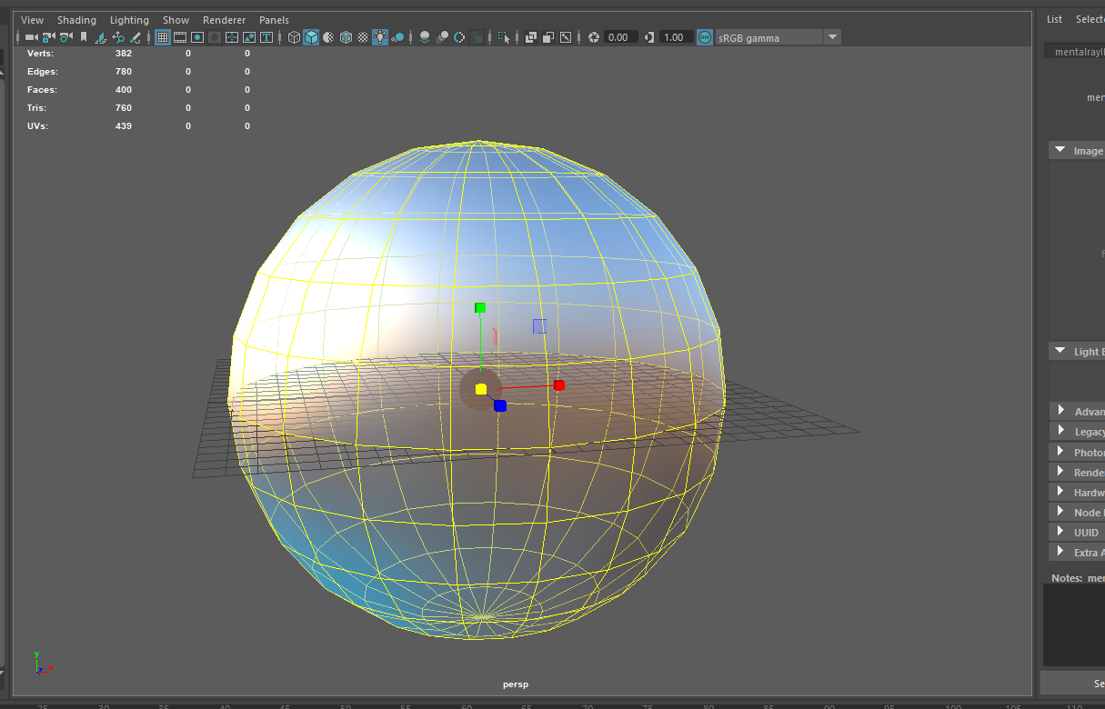

    Hola a todos, tengo una pregunta he hecho un image based Lighting para renderizar una pieza en Maya 2018 con el Mental Ray, pero cuando lo activo en mí canvas no aparece la Maya de color amarillo en forma de esfera, representativa del image based Lighting pero si hago una nueva escena si me aparece, ¿es porque he tocado algo y por eso no lo veo o se ha roto?
    Posdata: aun que no se vea la esfera, si hago el render me ilumina la pieza el image based Lighting, adjunto a qué Maya en forma de esfera amarilla me refiero. Gracias saludos.

    Quizás puede ser el tamaño o escala. En el outliner aparece activo?
    Puede ser que esté dentro de un layer. Lo otro es revisar si está desmarcada la pestaña LOD en el objeto.

    Solucionado, al final era la escala, pero una escala muy bestia, que, por eso no la veía, lo que no me pasa con el Maya gracias 3djdavid.
