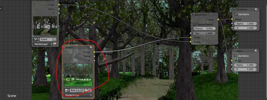

    Hola. Trabajo con Blender 2.78
    En la imagen que adjunto se puede ver que mezclo el Render Layer con una imagen externa. El caso es que me gustaría desenfocar un poco la imagen externa para dar más sensación de lejania
    Puedo hacerlo con Gimp, pero me gustaría saber si hay algún nodo de Blender Render que permita hacerlo. He probado con Desenfocus y no me sale
    Gracias.
Nombre: CompositingBosc.PNG

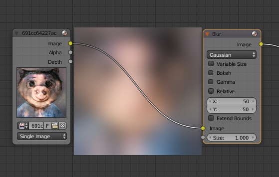

    El nodo defocus se usa para simular profundidad de campo utilizando el z-depth. Para lo que tú quieres está el nodo blur.
Nombre: 1aba093c0955de89bff42acad47e16ff.png
