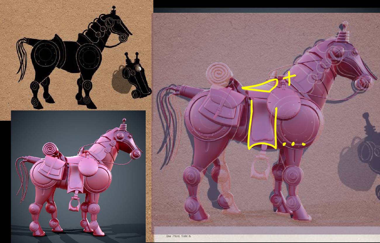

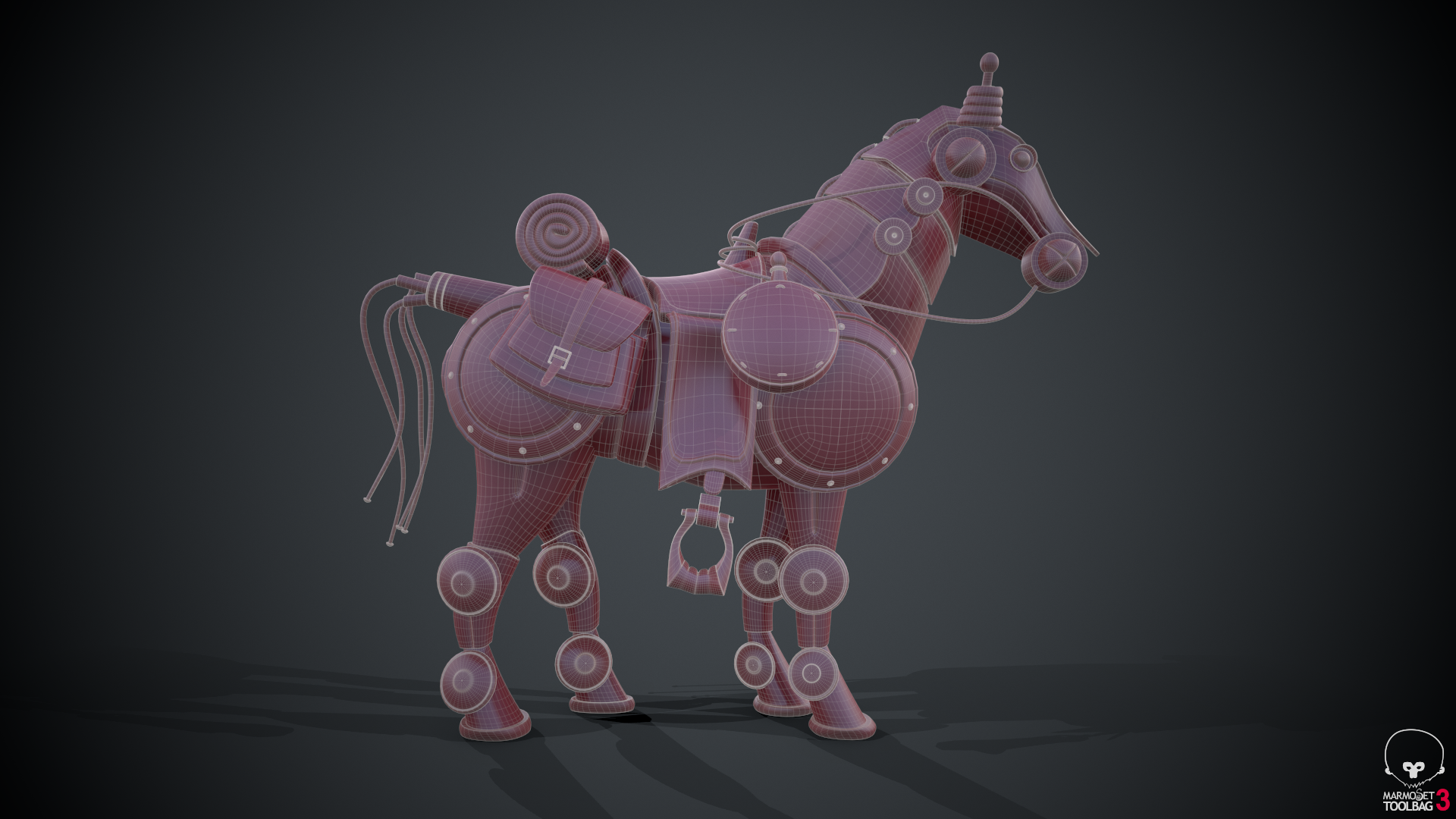

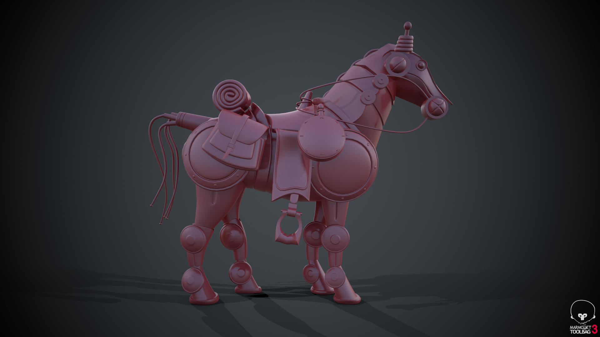

    Hola
    comparto con vosotros el Modelado realizado con Maya y Renderizado a real time con Marmoset, espero os guste.

    Es original, pero creo que el cuerpo debería ser algo más largo creo. O el cuello más pequeño.

    Muy bueno el modelo, solo como observación seria los elementos de las patas, los discos deberían estar por el lado opuesto. Un saludo.

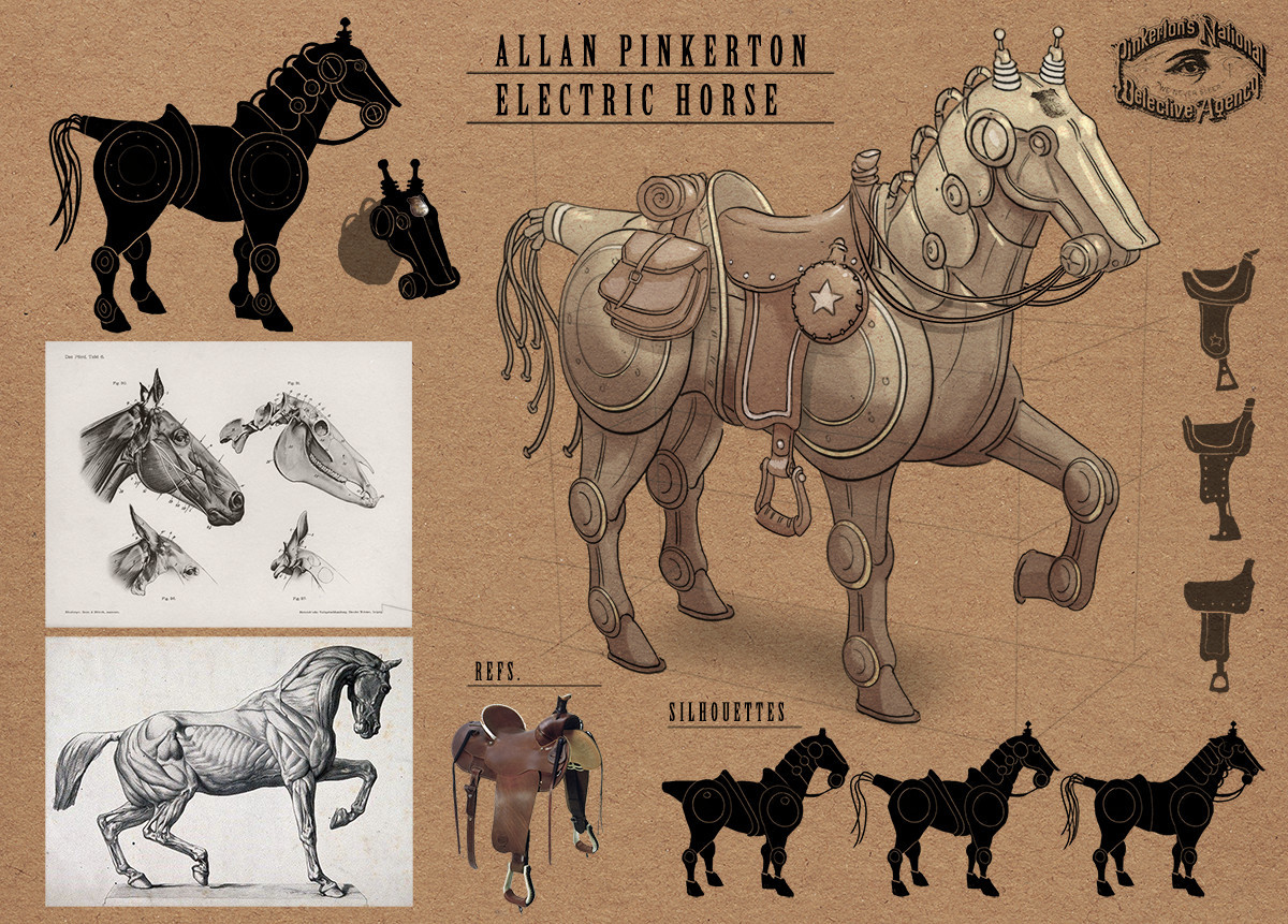

    Muchas gracias compañeros, aunque yo interprete así el concept.

    Hola, gran trabajo, en lo referente a los platos en el concept se ven como juntas, dos piezas unidas por un pasador (como el simbolo de steam), con lo que pivota sobre esa unión, pero en tu modelo parecen una especie de escudos puestos en las articulaciones, por eso, al no tener continuidad con su respectiva parte de la pierna, parece que en un lado estén en el exterior y en el otro en el interior, aunque fijandose bien se ve que están en ambos lados en el exterior y en el interior.

    Muchas gracias por tus palabras y la aclaración. Definitivamente si ira tanto por dentro como por fuera.

    Creo que hiciste un buen trabajo con las proporciones y que incluso mejoraste el diseño de la llamada Cruz del animal.
    Tal vez me parece excesivamente grande la forma rectangular, que al ocultar una parte esencial del torso me parece que dificulta leer la pose.
    https://foro3d.com/attachment.ph...1&d=1528253436.

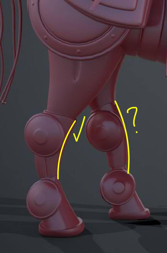

    Por otro lado Es cierto que el diablo está en los detalles, algunos en las patas.
    En especial me llama la atención una curva convexa (derecha) que debería ser cóncava.
    Y por último coincido en que el concept sugiere discos más integrados a las piezas cercanas.
    Espero te sirva. ¿Tenés pensado riggear / animar?

    Muchas gracias por tu tiempo tomado y claro que me aporta para ajustar algún detalle
    Pues en principio me interesa el modelado y shading así que, yo no creo, a no ser que otro artista rigger o animador quiera hacerlo.
