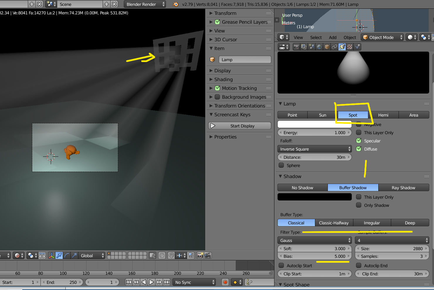

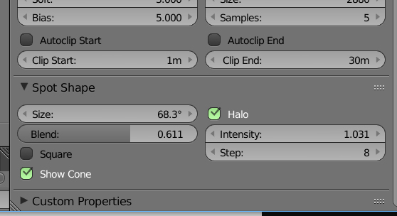

    Niebla en Blender
    Hombre, pasarse a Blender Cycles es lo mejor, pensando que además seguramente el Blender Render ya lo quitan para esta nueva versión de 2.8.
    De todas formas, creo que se puede conseguir algo, con una luz SPOT y colocando varias BIAS (HALO activado)y con un objeto, con agujeros delante de la luz, para crear esos rayos de luz.
    Algo como esto.
    Pero ahora mismo no encuentro un tutorial que te sirva.
    Tal vez esto.

    Niebla en Blender
    Algo así me convendria
    Voy a practicar un poco. A ver si las hojas de los arboles me sirven para interrumpir la luz
    Gracias.
