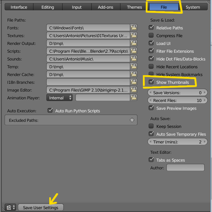

    Por cierto, debe estar activado en User Preferencias el SHOW THUMBNAILS.
