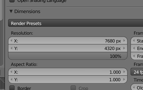

    A ver, mejorar la resolución, no creo que se pueda, en todo caso, se puede retocar los valores de los colores, saturación.

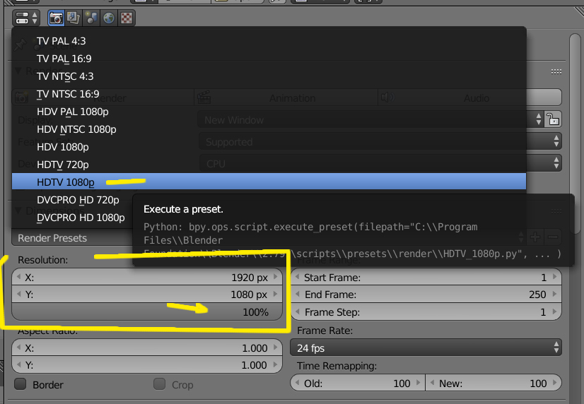

    Lo que puede ser, es que tengas una RESOLUCIÓN de salida con algún tanto por ciento, por debajo de esa resolución.
    Mira a ver cómo tienes la salida de render y si es parecida a la resolución que tienes en la imagen.
Nombre: RESOLUCION.jpg
Visitas: 585
Tamaño: 155.3 KB
    Y sí, por ejemplo, tienes una imagen de 4K, pues mira qué se corresponda con los de salida.

    Tengo la resolución de Render al 100% con HDTV1080.

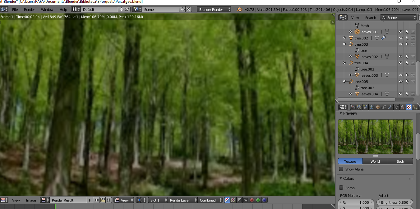

    Adjunto una imagen para ilustrar. En la imagen de Texture se ve bien enfocada, pero al hacer el render queda desenfocada. No sé si tendrá solución.

    No veo imagen ninguna.
