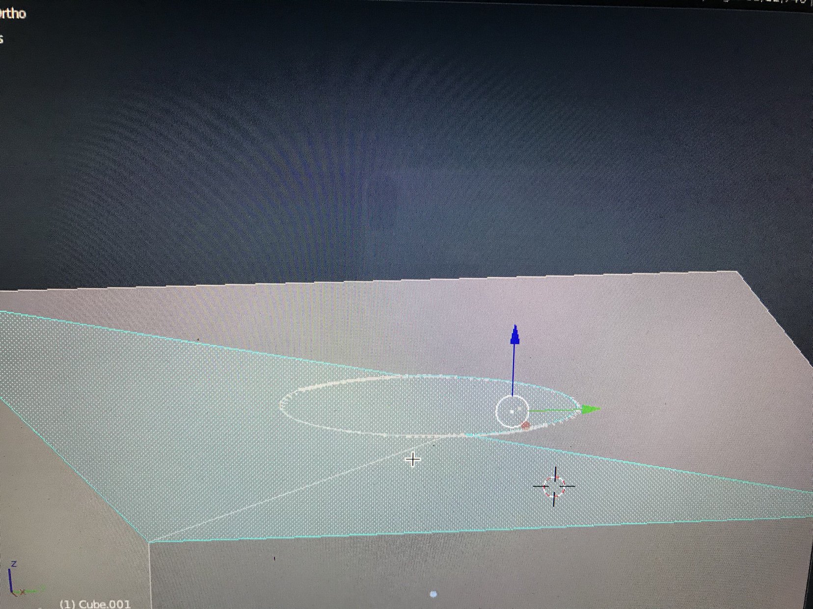

    Hola, he hecho un booleano de un tornillo sobre un cubo y en uno de las caras no me ha cortado toda la circunferencia de la rosca, pero los vértices están en la cara, pero no forman parte de ella, cómo puedo incluir esos vértices en la cara para poder eliminar el interior de esa circunferencia y permitir el paso del tornillo. Gracias.

    Selecciona todos los vértices y CTRL+T
    Esto te convertirá todas las caras en triángulos.
    Pero creo que te lo estas planteando mal.
    Subo un vídeo.
