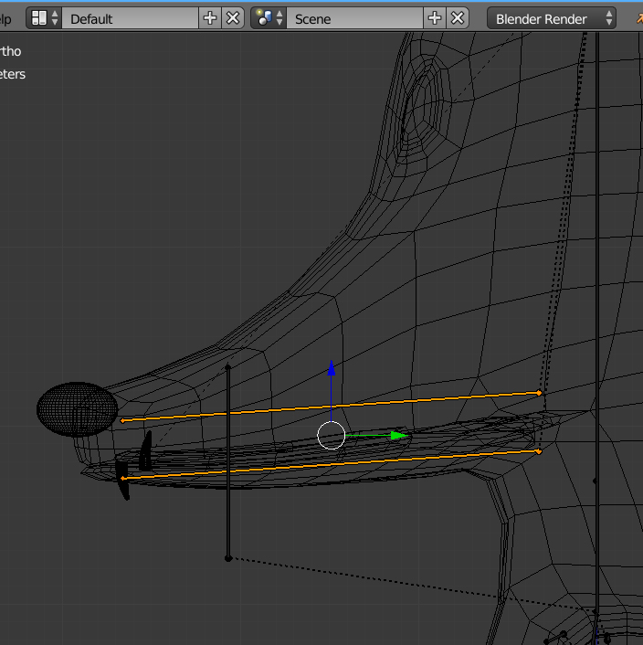

    Antes de seguir, yo creo que deberías añadir algún hueso más, por ejemplo, en la boca, por si luego quieres animarla.
    Un ejemplo sencillo sería duplicar el hueso que tienes y subirlo un poco. Así luego podrás abrir y cerrar la boca.
Nombre: boca.jpg
Visitas: 1331
Tamaño: 169.4 KB
  4. Gracias rgisbert Agradece este post

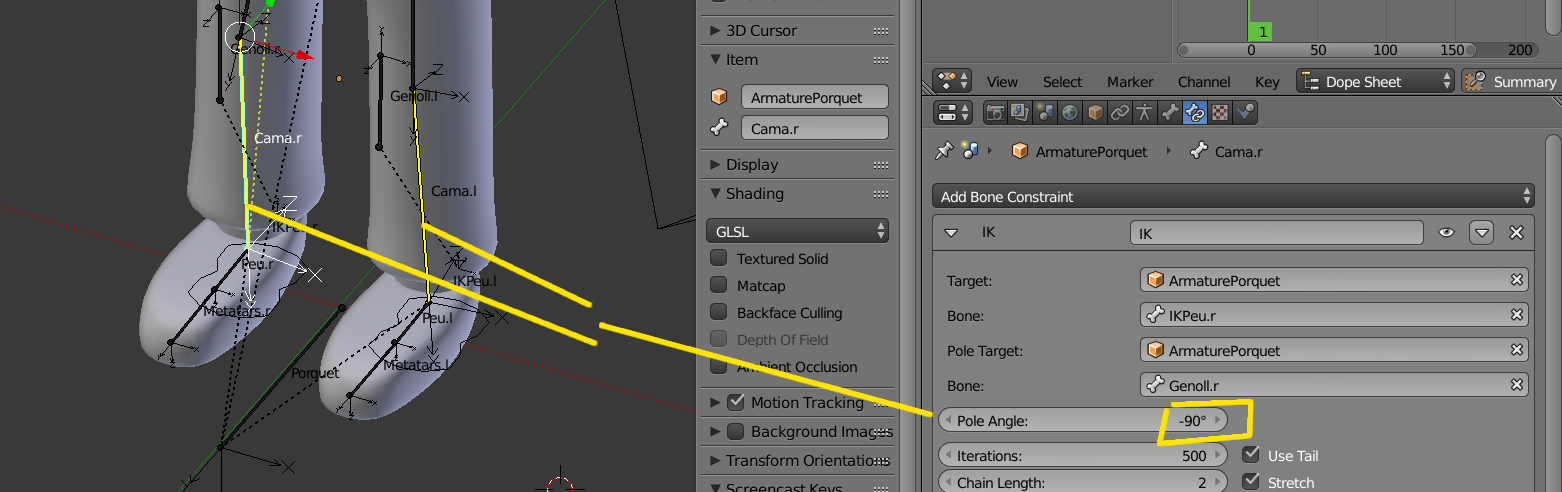

    Y supongo que, el error que comentas de las IK, deben se los ángulos de las POLE.
Nombre: pole.jpg
Visitas: 1298
Tamaño: 244.7 KB

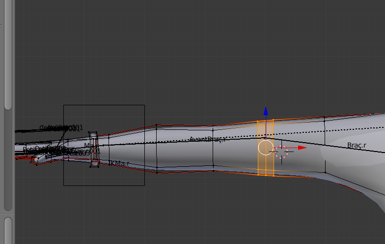

    Y otro consejo más. En las articulaciones de los codos (y supongo que, de las rodillas), deberías de poner algún loop más, para evitar que se creen una curvas no deseadas en esa articulación.
Nombre: codo.jpg
Visitas: 1365
Tamaño: 123.1 KB
    Editado :
    Y en los dedos.
