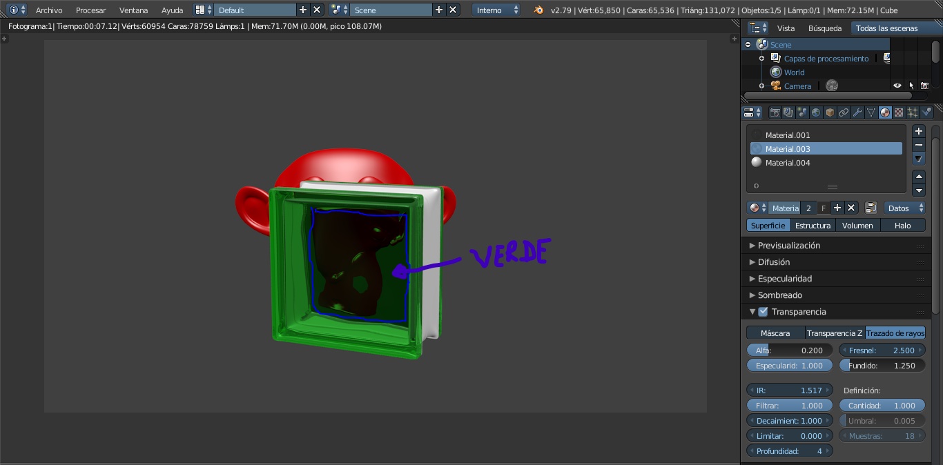

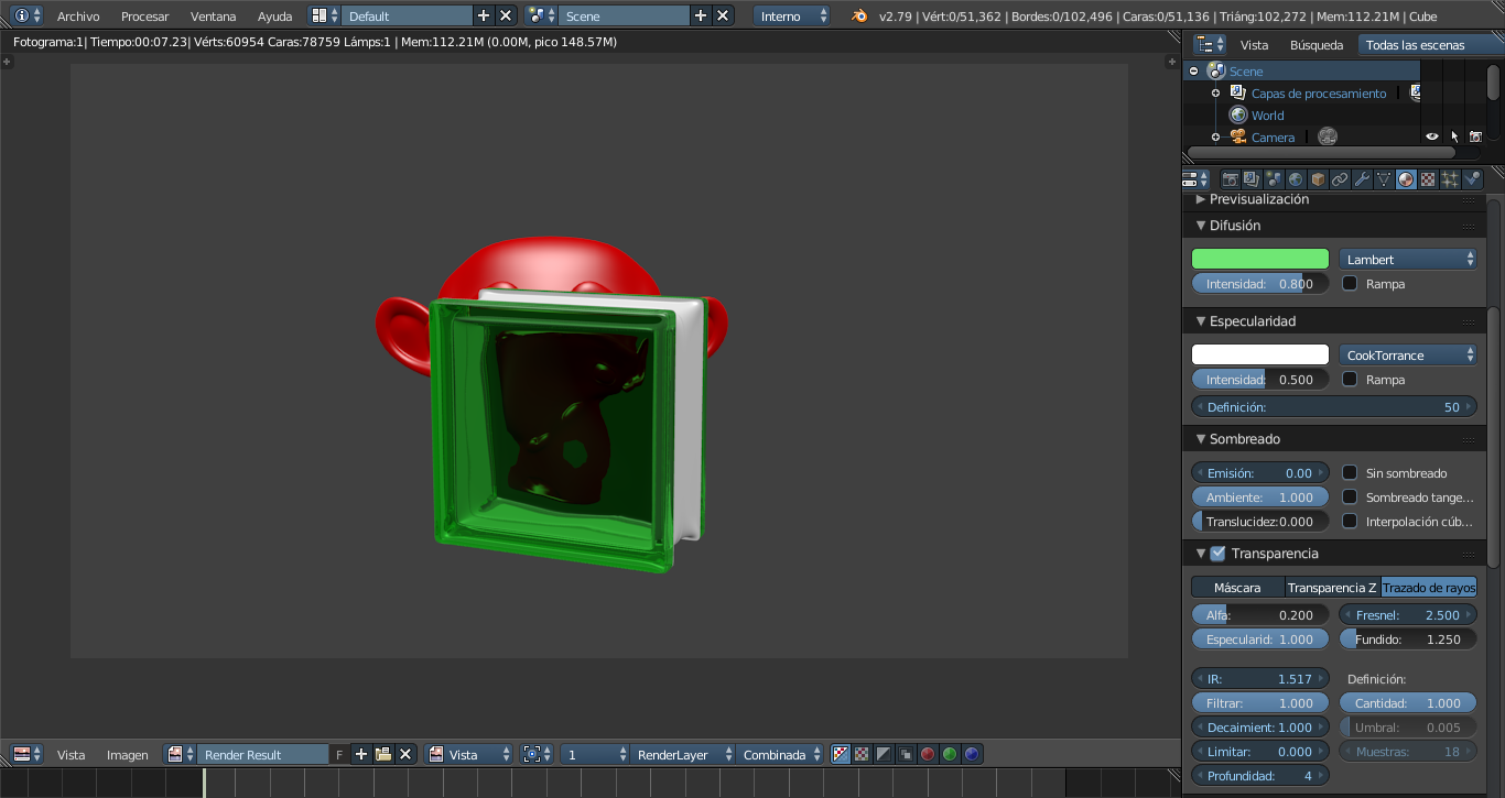

    Hola, estoy tratando de hacer un bloque de vidrio, como ven en la imagen he modelado el primer cubo, luego agregue otro cubo y lo puse en dentro (ambos tienes las mismas opciones de transparencia y raytrace), le he puesto filtro al primer cubo en la cual este afecta también al cubo de adentro y en la imagen segunda tiene un color alrededor filtro y en el centro se ve un vidrio transparente ese es mi problema no sé cómo hacer esto (al cubo de adentro le puse color blanco tal vez se pudiera, pero nada).
    He probado varias opciones con el cubo interior y nada.
    No sé si habrá opciones. Gracias.

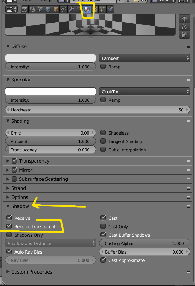

    No sé muy bien lo que quieres hacer, pero lo que si es seguro, es que, a todos los objetos donde toque la sombra de la transparencia, debes de activar la opción de RECEIVE TRANSPARENT.
Nombre: transp.jpg
Visitas: 348
Tamaño: 154.1 KB
    A ver si es eso.
