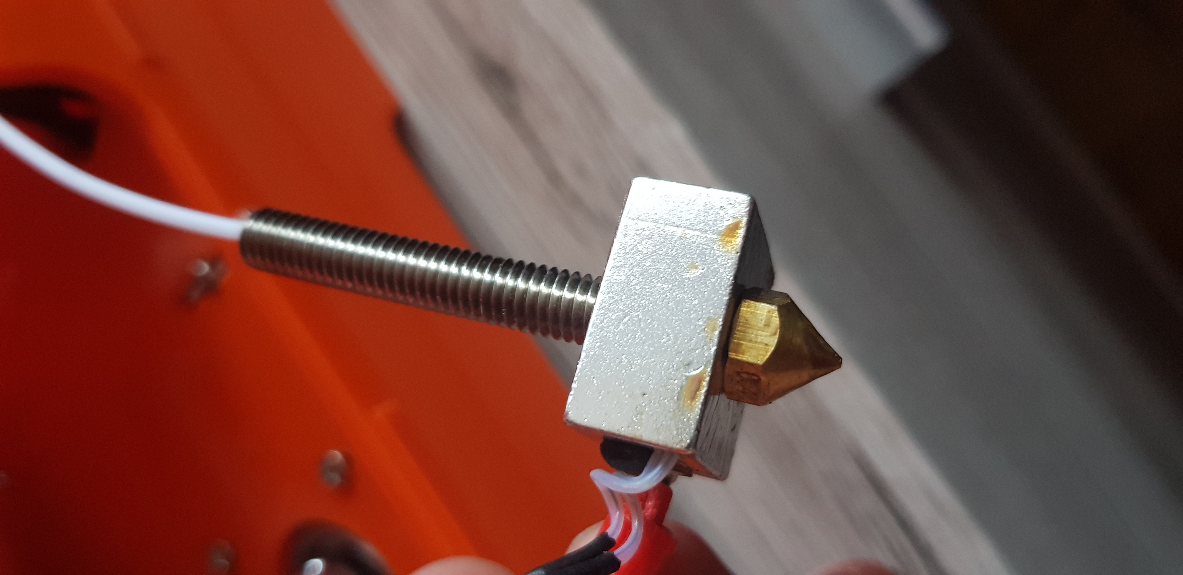

    Buenas, se me ha obstruido el filamento PLA, funcionaba perfectamente, la dejé de usar unos días y cuando he vuelto a necesitarla, ya no expulsaba el filamento. He probado a calentar la boquilla hasta 250º pero no hay manera de sacarlo. He desmontado el extrusor y nada. Os envío una fotografía a ver si me podéis ayudar. Saludos.

    Y si lo quieres limpiar bien, con acetona.

    Gracias por la ayuda, el problema qué tengo es que no puedo extraer el filamento que ya está metido. Ni empujando ni estirando consigo sacarlo. Puede que haya carbonilla, pero como no puedo sacar el filamento no puedo meter una aguja para quitar la carbonilla. Un saludo.

    Pues acetona, o compra una Nozzle nuevo.
    https://createc3d.com/shop/es/acceso...m-x-04-mm.html
    https://www.amazon.com/E3D-Extra-Noz.../dp/B013VBTM80.
    Vi un vídeo hace un tiempo, donde lo calentaban con una especie de sopleete que despide calor, que se utiliza como decapante de pinturas.

    Y depende del modelo de impresora 3D puedes comprar los Hotend enteros (yo ya cambie 2 veces la pieza). Por ejemplo, esto que es para la Prusa i3
    https://www.pccomponentes.com/bq-hot...itbox-Prusa-i3.
    O cambiar toda la cabeza extrusora por otro modelo más moderno y fiable. Yo también he cambiado la cabeza por esta otra, Hotend Witbox.

    Gracias por tu ayuda. Seguramente compraré un Hotend nuevo. La impresora es nueva. Hasta ahora solo la había usado para calibrar y ponerla a punto. Compré una Hony H2 https://www.Gearbest.com/3d-printers...p_1540634.html La necesito para trabajar con estudiantes en colegios, por eso necesitaba una impresora compacta y que no necesitase una excesiva calibración.
