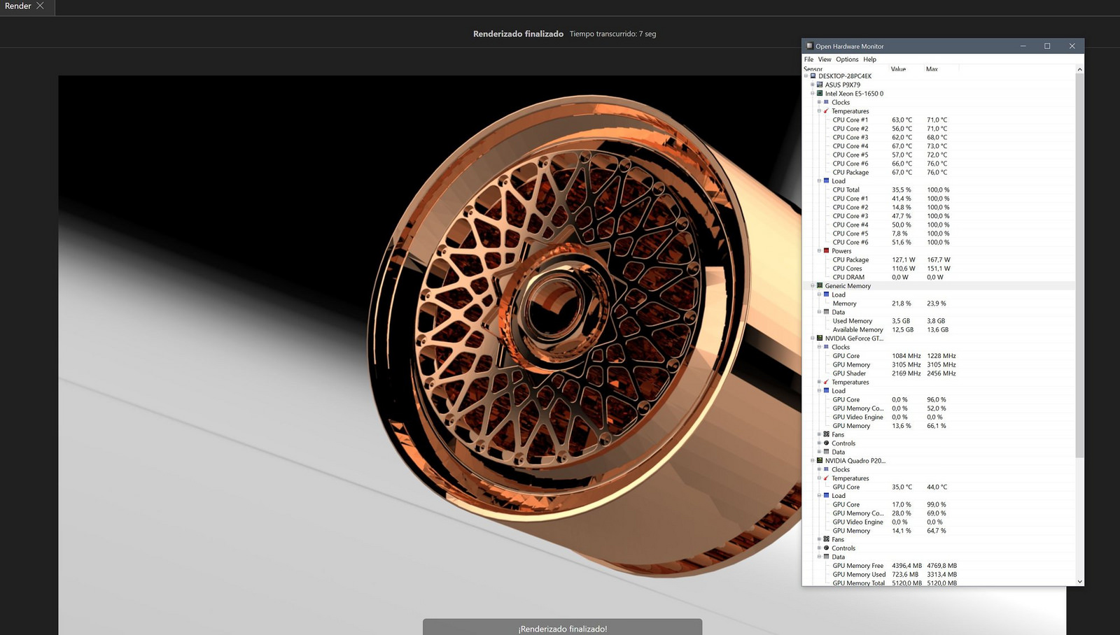

    Hola de nuevo, al final lo conseguí hacer funcionar, 680GTX y Quadro P2000, en plataforma X79 bajo win10.
    En SolidWorks Visualice, renderizando en modo híbrido, se usan los 6 núcleos del Xeon 1650, y las dos gráficas.
    Haciendo pruebas rápidas con un render sencillo, tarda 7 segundos por híbrido, pero solo 6 segundos en modo GPU, donde trabajan ambas gráficas. Por CPU se va a más de un minuto y cuarenta segundos, el Xeon 1650 tiene OC hasta 3,2ghz@4,4 GHZ.
    Nombre:  28000141838_229710f5b2_h.jpg
Visitas: 504
Tamaño: 360.5 KB
    No deshabilite slots en la Bios, ya que en esta Bios, no fui capaz de encontrar la opción, pero instale primero la Quadro, con su driver. Y luego la desmonte de la placa e instale la GTX680 en otro pcie X16, con su driver. Finalmente Windows usa 1 solo driver para las dos.
    Contento con los resultados, las GTX 680 son baratas y tiene 1536 cudas, mientras la cara P2000 solo tiene 1024 cudas.
    Espero que a alguien le sirva de ayuda para mejorar un poco el rendimiento. Gracias a todos por mantener el foro, me ayudó mucho consultarlo durante la elección de un hardware adecuando para mí presupuesto y mis necesidades por el software usado.
