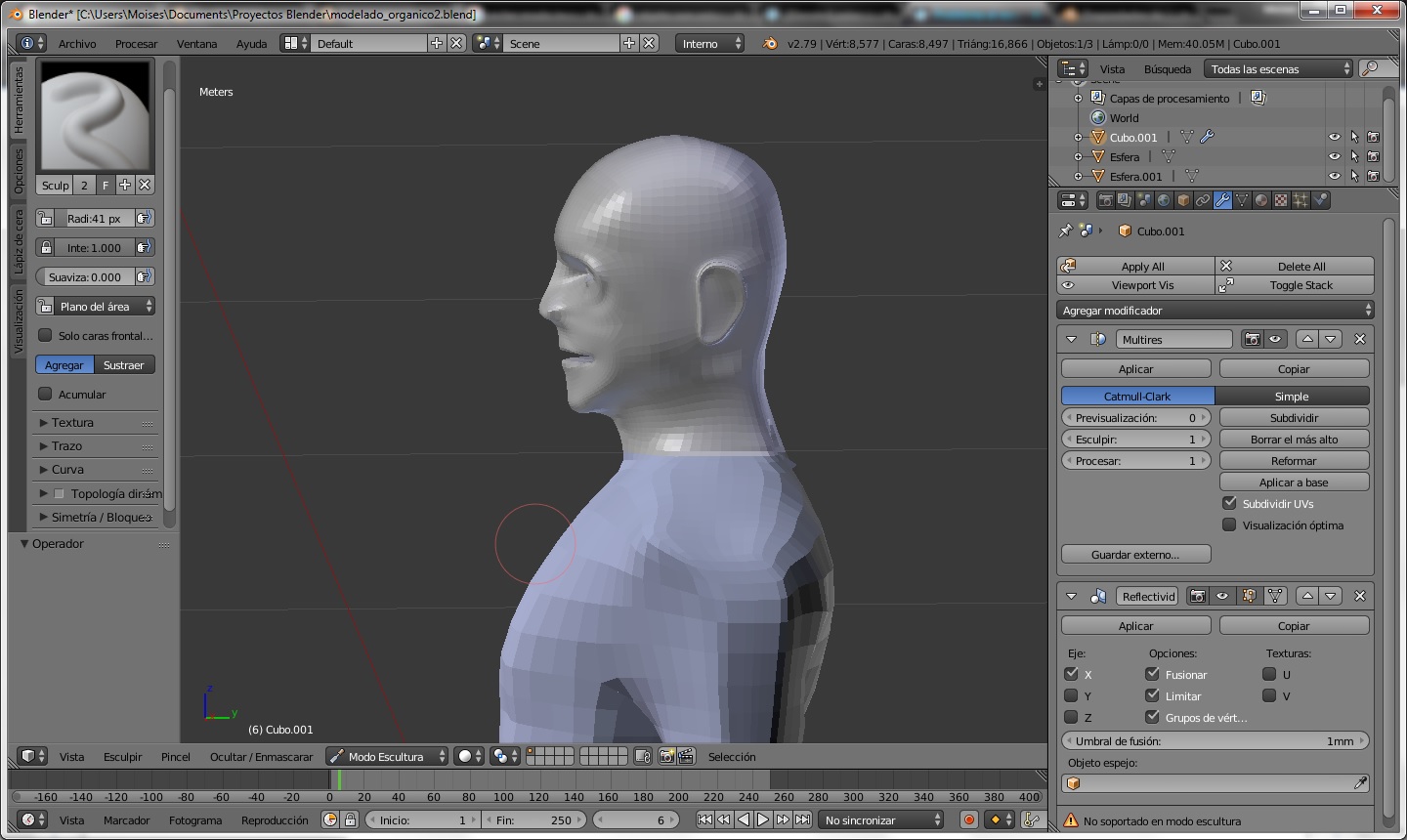

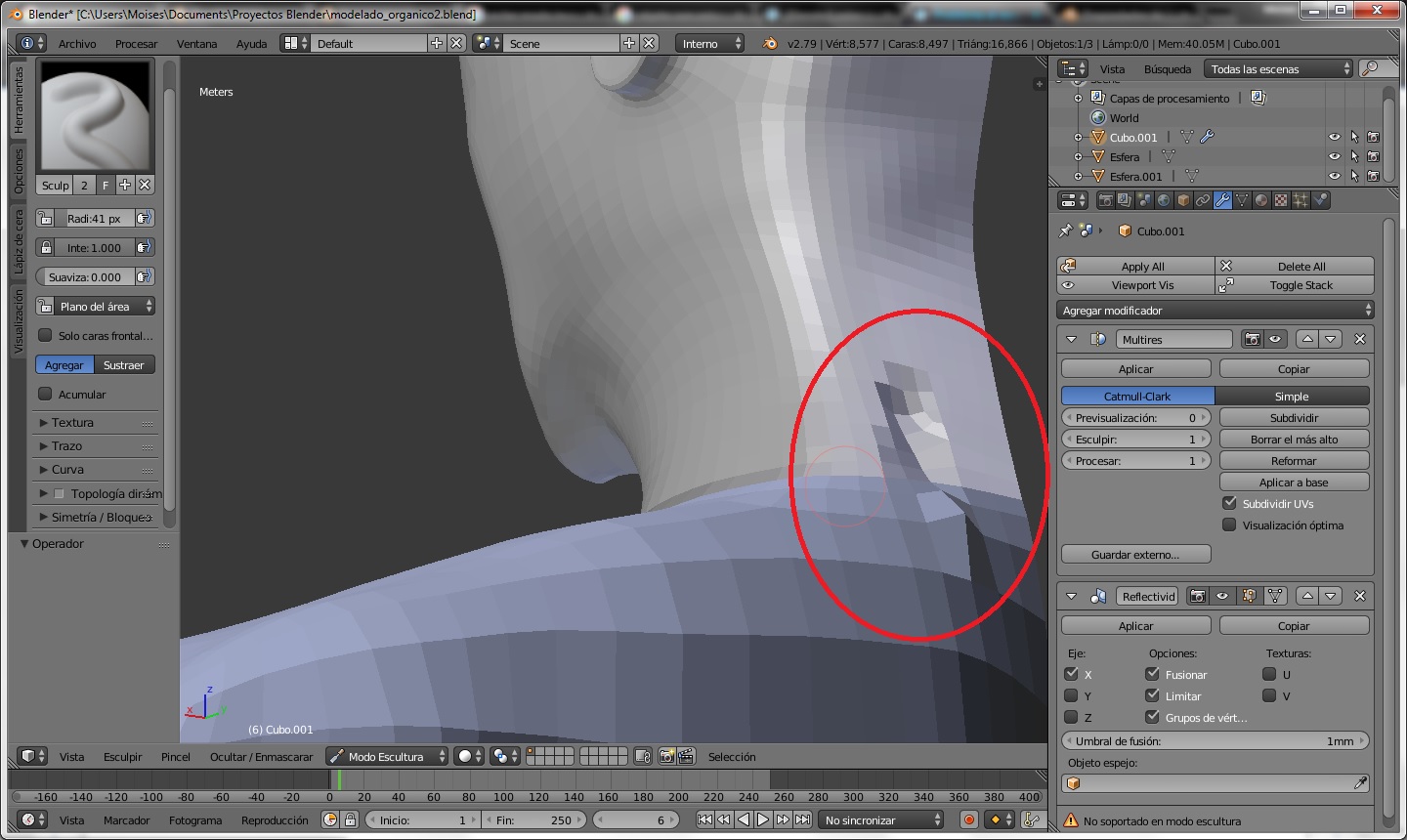

    Saludos, soy nuevo en Blender uso la versión 2.79 veia un curso de modelado con loops donde intento unir una cabeza y un cuerpo presionando ctrl + para emparentarse, pero parece que presione algo extraño porque el color del cuerpo es más oscuro que el de la cabeza es como su hubiera un error porque al pasar al modo escultura si uso las herramientas como la de Sculpt draw lo que le hago la cabeza se invierte al pasar a la zona del cuerpo, por ejemplo, en vez de sobresalir la superficie se hunde agradezco su ayuda he buscado por Google y no he encontrado la solución en concreto el problema.

    Tienes normales invertidas. Selecciona todo el modelo en EDIT MODE y con todos los vértices seleccionados presionas CTRL+N (Recalcular Normales.
    No se tienen que ver zonas más negras que el resto del modelo, todo debe de tener un color igual.
    Si no se soluciona puede ser que tengas caras internas o vértices duplicados.
    Seleccionas todos los vértices y W > Remouve Doubles para borrar los posibles vértices duplicados.

    Muchas gracias a si pude resolver.
