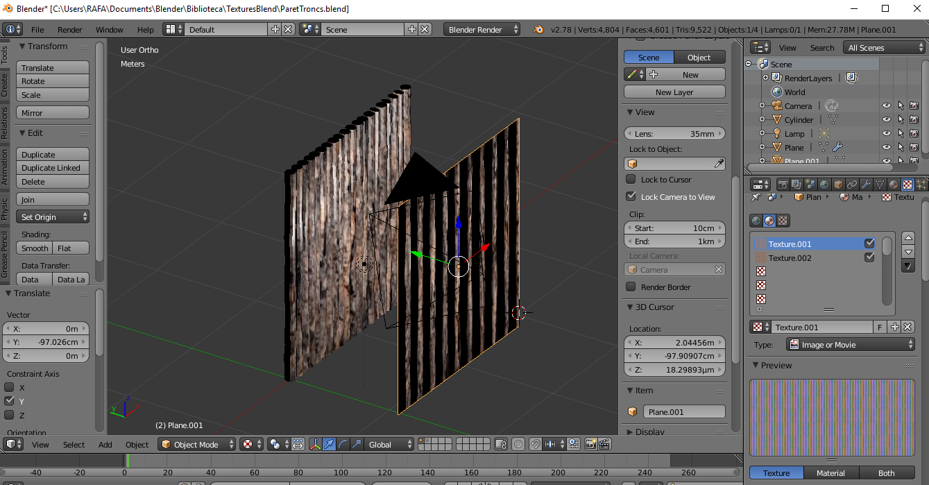

    Tengo un modelo formado por cilindros con bastante resolución, el modelo de la izquierda. Captura, png.
    Enfrente he creado un plano, en UVImage Editor he hecho Unwrap y creado una imagen.
    Sobre esta imagen he hecho Bake del modelo de los cilindros, con Bake Mode: Normals y Selected to Active: On y como ves me da una imagen plana.
    La idea era obtener una textura normal Map a partir del modelo de cilindros para representar el relieve con mucha menos resolución.

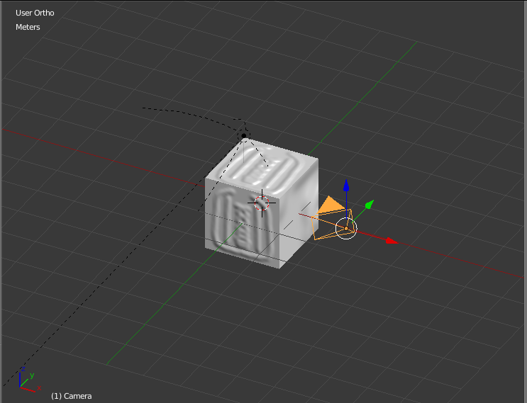

    Antes había hecho una prueba con un plano esculpido, bakeado sobre otro plano y me proporciono una textura normal Map aplicable en otro objeto. Captura2, png.
    Así que no sé porque con los troncos no funciona.

    Veo que en tu segunda imagen, tienes dos texturas puestas y creo que iguales.
    Si es para hacer el bake, la imagen que va a ser bakeada, debe estar DESACTIVADA.
    Si fuera para él render.
    Yo las veo iguales, aunque puede ser que sea una de textura de la madera y la otra la de NoRMALMAPS, pero entonces, tendríamos que ver cómo tienes puesta la de normalmaps pues esa va diferente que las otras texturas.

    La textura de Normal Maps hola esta aplicada con Image Sampling. Normal Map: On i Influence. Normal: On.
    Ahora he hecho el Bake con la textura de imagen del objeto HighPOly desactivada y no veo que haya mejorado.
    En fin, igual quiero algo que no se puede.
    Sabes de algún tutorial que explique como usar el nodo Vector. Normal para materiales en Blender Render?
    He estado buscando y no encuentro nada qué me ayude. Gracias.
