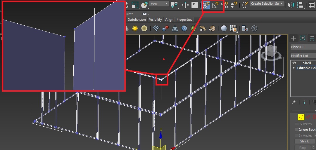

    Hola a todos, les escribo para consultar les, y ver si me pueden dar una mano. Les cuento primero, hace años, realice un curo donde me enseñaron 3D, pero no aprendí a usar los SNAP. Ahora estoy tratando de investigar solo, pero, la verdad que el tema SNAP, me pega un poco. Me pueden ayudar para aprender a usarlos?
    Lo que quiero lograr es acomodar los vértices (JPGE), para luego soldarlos. Pero aquí está el tema, no sé cómo es que se usa los snaps, lo activo, pero me deja el vértice en cual quier lado menos donde tiene que estar.
    Por favor me ayuda? Gracias.

    Hola, hace un rato que no uso Max, pero lo que recuerdo es que:
    1. Presionando la tecla S puedes activar o desactivar elSnap.
    2. Se debe usar con herramienta Move.
    3. Clic derecho del mouse abrirá un menú flotante en el cual debes marcas lo que necesites, en este caso solo vertex. Luego salir presionando la x del lado derecho superior.
    4. Seleccionar un vertex y sin soltar debes posicionarlo sobre el vértice que quieras.
    5. Ahora se deben soldar ya que solo ocupan las mismas coordenadas y parece que estuvieran soldadas.
    También puedes usar target weld junto a Snap para soldar de una.

    Gracias. Me sirvió para hacer una punta de la estructura. Quise seguir con otra y no funciona ni Terget weld, ni Weld.
    La verdad no sé qué estoy haciendo mal.
    Es más pore ejemplo, sueldo 2 vértices (de 4), y cuando sigo con los otros dos que están en la misma línea, pues nada. No deja.
    Donde estoy metiendo la pata.

    Pudiste solucionarlo? Puedes mostrar el problema?
