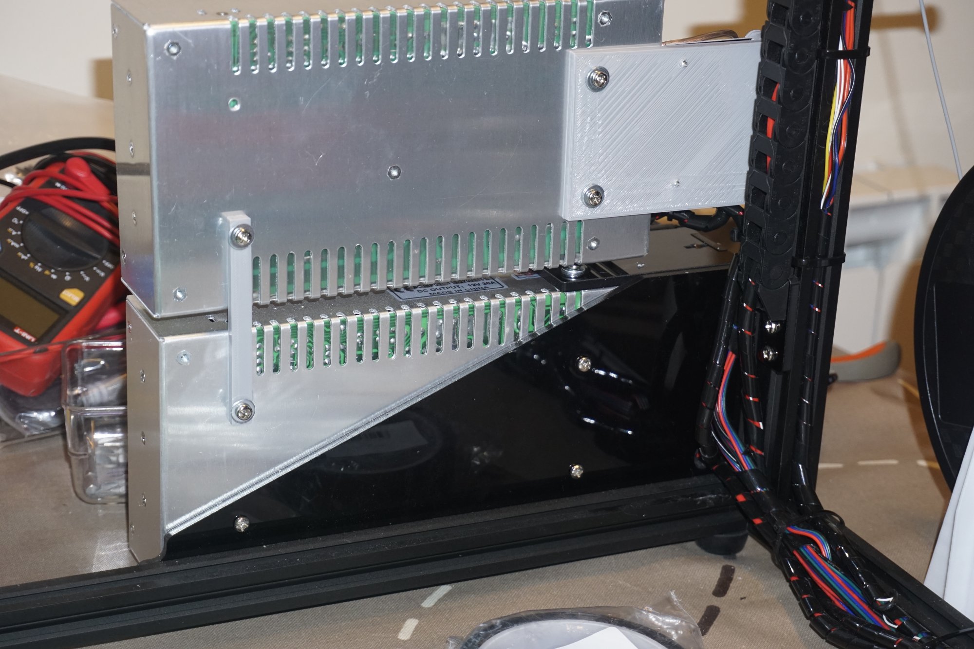

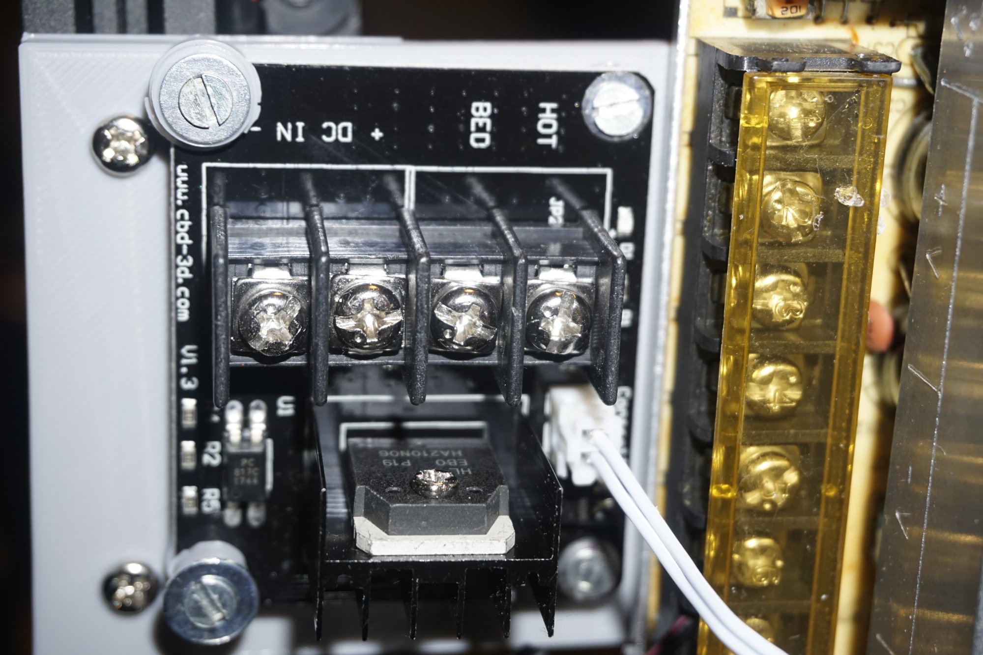

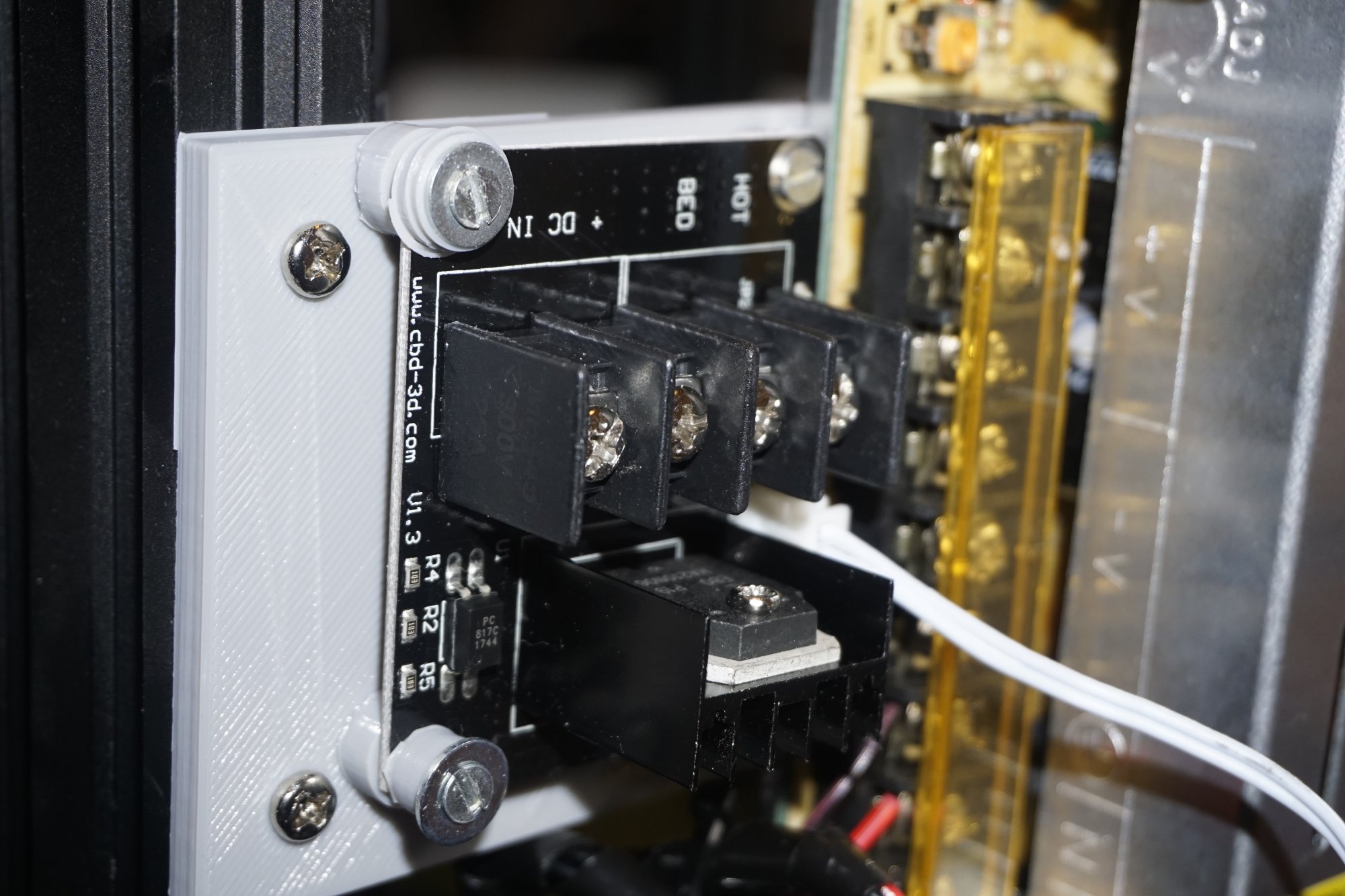

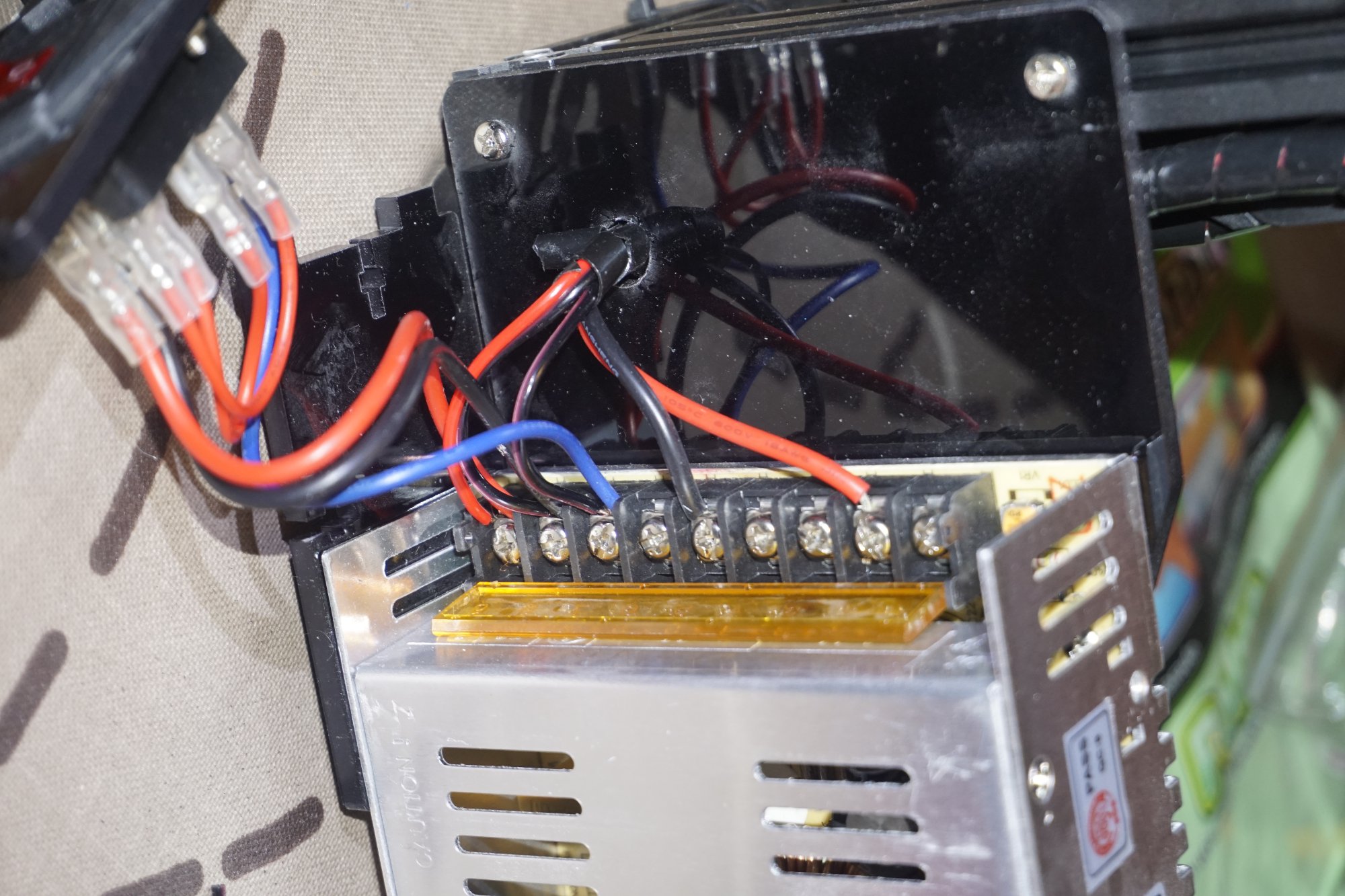

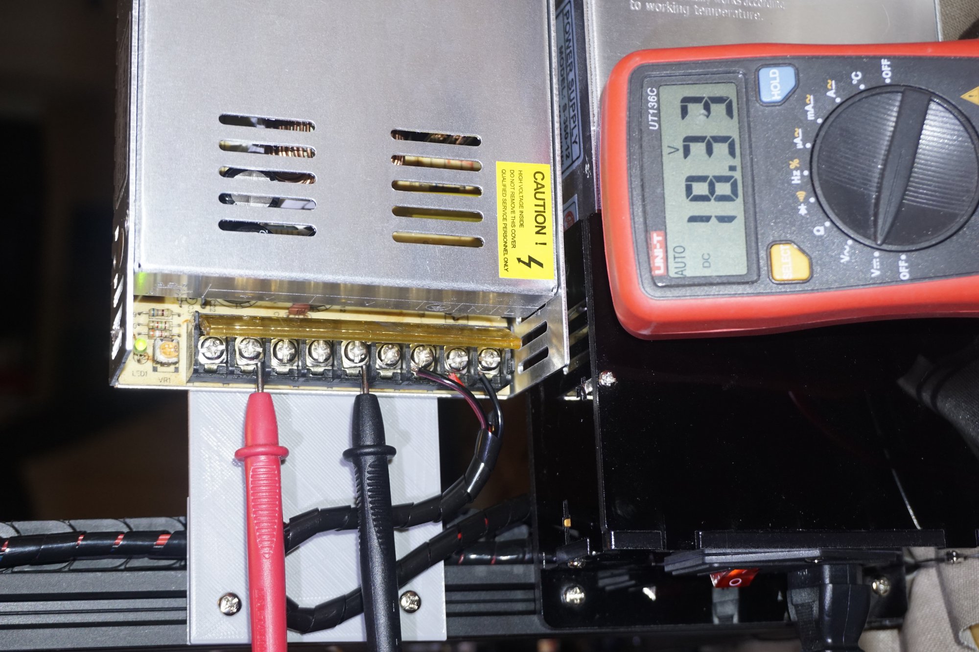

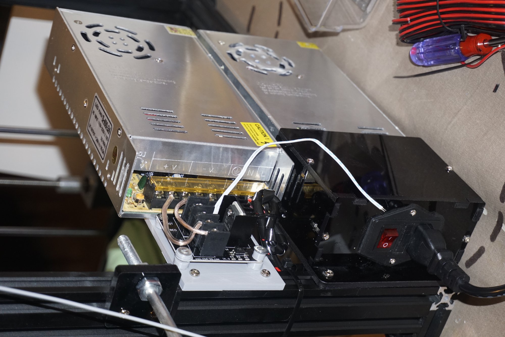

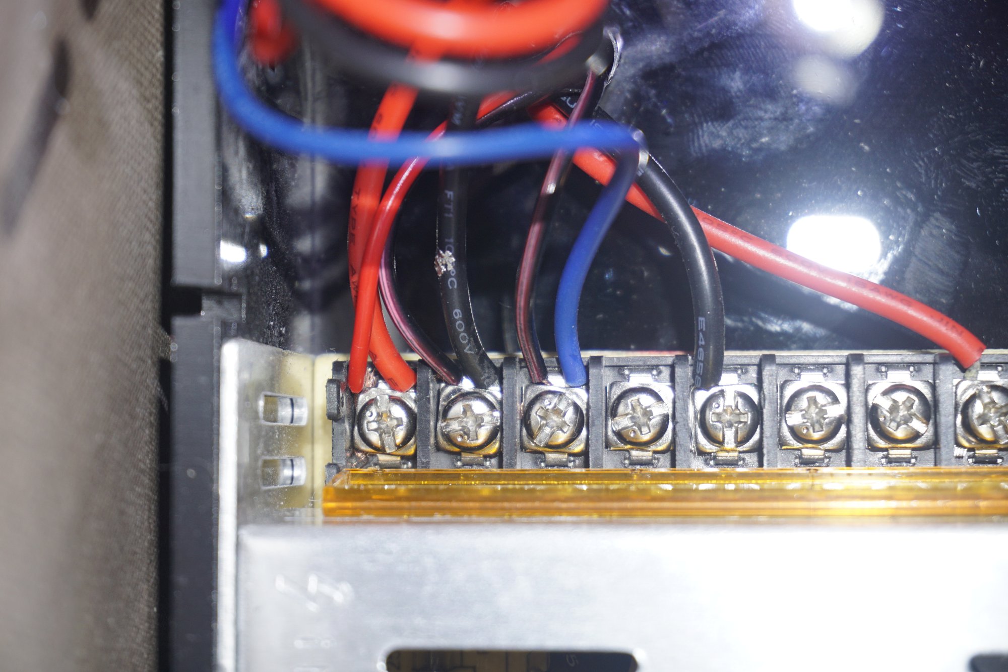

    Me ha llegado la fuente de alimentación y el MOSFET de control de potencia.
    https://es.aliexpress.com/item/Singl...840479491.html
    https://es.aliexpress.com/item/2017-...822696806.html.
    La fuente no baja de 18,33voltios lo que serian unos 280w en lugar de los 120w actuales como la fuente es de 400w y el MOSFET de 25A no debo tener problemas.
    Osdejo unas fotografías del proceso de montaje: https://drive.google.com/drive/u/2/f...kfwndkdxp70qd4.
