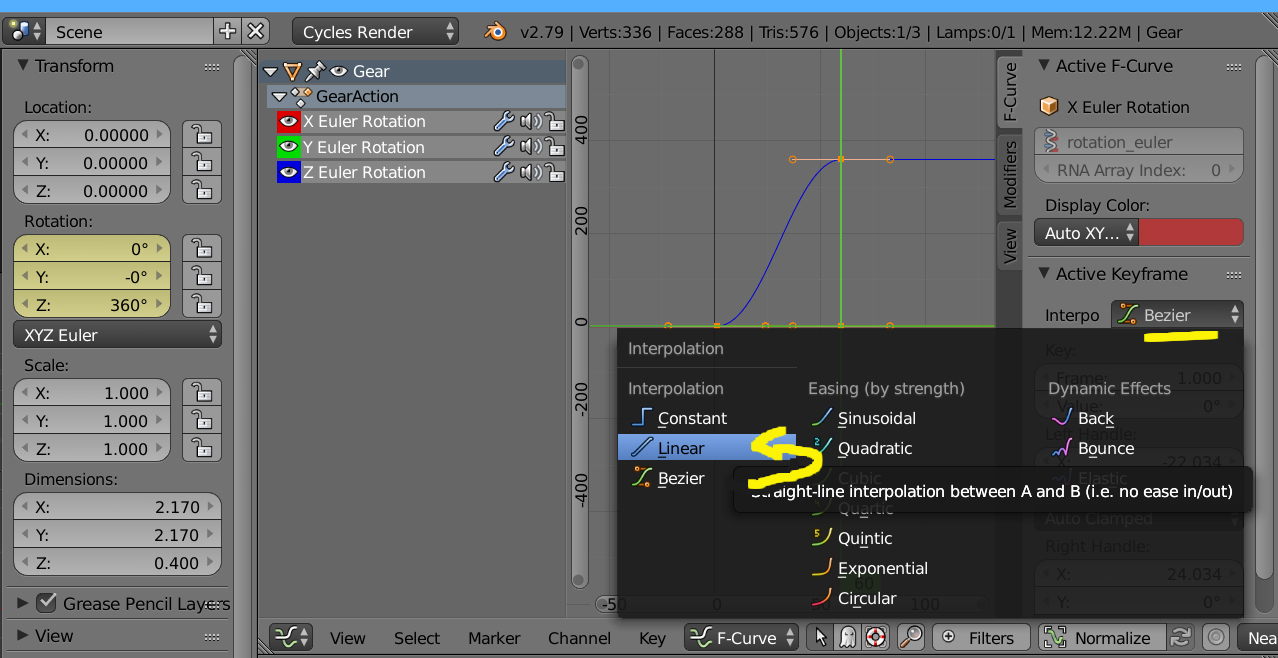

    Esta bien, pero la parte de la curva, si se quiere repetición, requiere cambiarle la interpolación.
    Cuando se crea la curva, por defecto, se crea en modo bézier, esto quiere decir, que al arrancar, le cuesta un poco y cuando llega al final desacelera.
    Esto en la realidad es correcto, pero si le vas a poner un CYCLES o repetición, tendrías que cambiar la Bézier por una LINEAR, o sea qué siempre tiene la misma velocidad tanto al principio como al final.
Nombre: linear.jpg
Visitas: 1929
Tamaño: 276.6 KB
  3. Gracias 3J Kernel Agradece este post

    Absolutamente. Tienes toda la razón. Gracias por la corrección. Lo pincho como fijo en los comentarios del vídeo.
