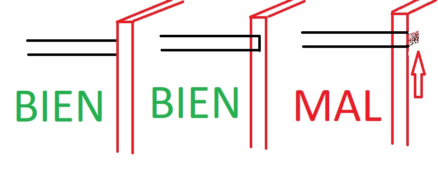

    Hola, tranquilo que tiene fácil solución, esos puntos negros se deben a que, explicación fácil, has alineado esa parte de la viga al exterior del muro, esto viene a implicar que tanto los polígonos del extremo de la viga y los del muro dónde está alineada comparten el mismo espacio, esto hace que al renderizar se muestran píxeles de uno u otro, ya que ambos están visibles y se renderizan, así que unas veces prevalecen unos y otras otros, la solución: alinea los vértices del extremo de la viga con el centro del muro bien con la parte del muro sobre la que descansa, el caso es que nunca estén esos polígonos al mismo nivel que la pared exterior asomando al exterior esos polígonos.
    y por último, quien dice viga, es lo que más resalta, dice cualquiera de los objetos de la escena, el mismo principio es aplicable a todo, en las esquinas de las paredes es preferible modificar los vértices del interior para qué queden a mitad de muro y alinear los exteriores, de cualquier modo, polígono que no se ve es poligono innecesario.

    Excelente muchas gracias. Ya lo he arreglado y el render está correcto. Creía que era algo más complejo. Saludos.
