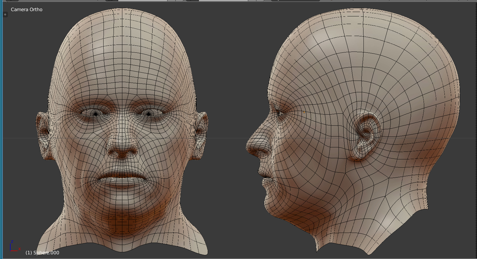

    En cuanto al modelado, lo ideal sería qué pusieras un Wire de la malla, pues así tal como la tienes, no creo que nadie te pueda aconsejar si los loops son los correctos, etc.
    Si lo que buscas es mucho detalle, la malla debe ser un poco más trabajada, pero como digo, habría que ver esa malla.
    Un ejemplo.

    Consejos para mejorar
    Yo creo que este curso de Rafa Zabala está en la línea de lo que buscas: https://www.domestika.org/en/courses...sta-con-ZBrush.
    22,360
    693
    7236
    Y en Blender cookie hay unos tutoriales donde explican la topología de la forma humana, pero el problema es que son en inglés, pero creo que es una de las mejores páginas sobre el tema en Blender.
    https://www.youtube.com/user/blender...query=topology.
    Tiene cursos gratis y otros que son de pago.
