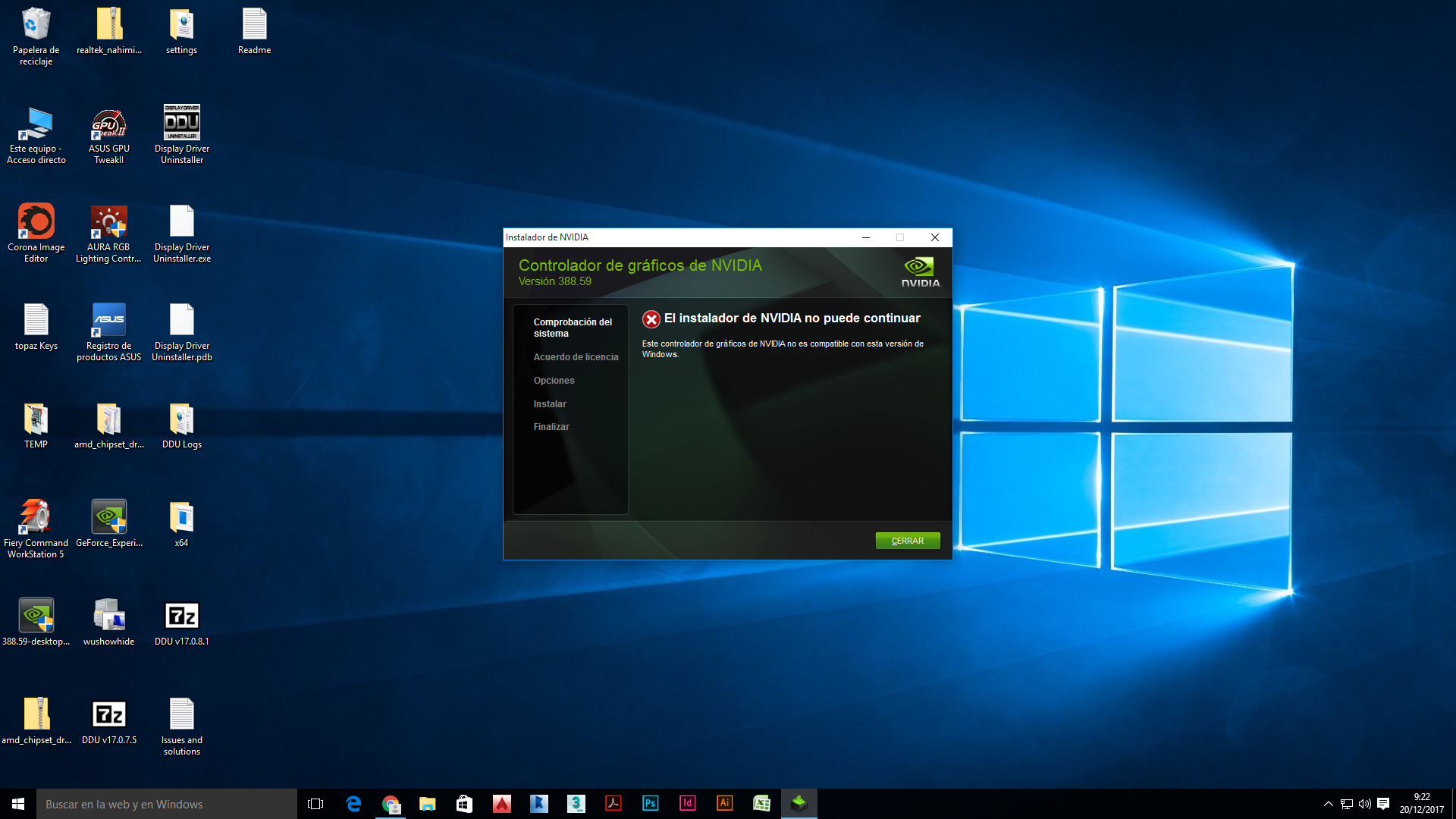

    Hola de nuevo, resulta que al intentar instalar la tarjeta gráfica me sale este error y no consigo pasar de ahí. ¿me podrías echar un cable AlphaCAD?
Nombre: error nvidia.png
Visitas: 78
Tamaño: 1.08 MB

    Antes de nada, actualiza completamente Windows 10. https://support.Microsoft.com/es-es/...ate-Windows-10 aquí tienes la solución explicada con detalle:
    https://answers.Microsoft.com/es-es/...4c70d49?auth=1.
