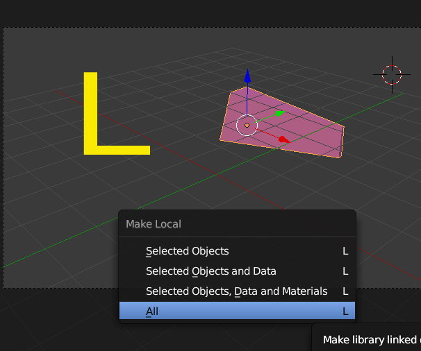

    Hay que tener en cuenta que con LINK, puedes presionar la letra L y tiene varias opciones, una es que puedes mover el objeto, otra qué puedes mover y modificar la malla y la tercera qué puedes mover, modificar y cambiar material. Y una última qué ya puedes modificar todo.
Nombre: L.jpg
Visitas: 93
Tamaño: 123.3 KB

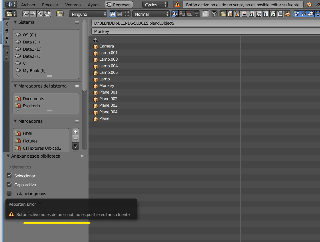

    No veo que sea muy difícil que a la hora de hacer el APeND, desmarcar una casilla. De todas formas, es la primera vez que oigo, que haces un append de unos objetos, que parece ser que, tienen objetos linkados. Eso es un lío de por sí.
    He probado a ver su link con el programa y dice que el botón no es un script y que no se puede editar.
