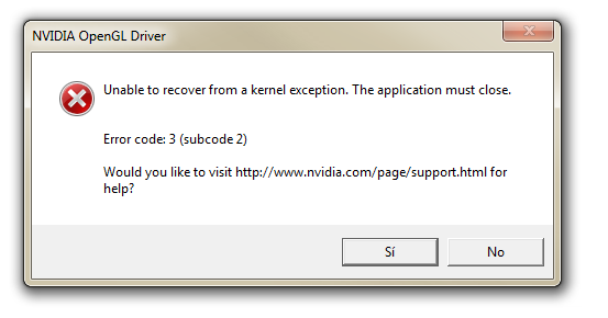

    Ese simpático título, lo he puesto así para que lo encuentre cualquiera fácil, porque parece que le pasa a más gente y puede que por eso Nvidia actualizó los drivers de las Quadro un par de veces, no sé, esto es lo que salió:

    Y se apagaban los monitores, pero al parecer el ordenador seguía vivo tras ellos, única solución reset o apagado (también lo suele hacer al volver de una suspensión), revisé cables, nada y entonces se unió a la fiesta este otro error, que también mandaba a escardar a la máquina:
    A TDR has ben detected.
    Tthe aplication must close.
    Error code :7.
    Busqué y encontré esto como solución, lo he trducido y os lo pongo aquí :
    Si ha recibido este mensaje desde una aplicación (en el registro de sucesos o en un mensaje emergente), la aplicación no pudo continuar debido a qué la prestación de Microsoft Windows impuesta se excede el límite de tiempo (TDR). Este suele ser el caso cuando la carga de trabajo enviado a la tarjeta gráfica es mayor que lo que la tarjeta gráfica puede procesar en el tiempo normal asignado de dos segundos.
    La cosa pasa por editar el registro, sí ya sé que no mola nada.
    Regedit abierto, (si no sabes cómo abrirlo más vale que no toques nada).
    Navegar a -.
    HKEY_LOCAL_MACHINE \\ System \\ CurrentControlSet \\ Control \\ Graphics.
    Haga clic derecho sobre el campo abierto y haga clic en Nuevo / QWORD (64 bits) Value.
    TdrDelay -> doble clic en él -> Establecer el valor a 8.
    Yo cuando llegué ya lo tenía en 8 y con un par lo puse en 10, yo diría que este error ya no ha vuelto, pero como a veces se queda en negro, pues no sé, pero quizás a alguien le valga.
    Hace pocos meses Nvidia a actualizados los driver de las Quadro y yo los he actualizado todos, sin resultado positivo, y sí, usé un desinstalador de drivers que bajé de aquí: http://www.guru3d.com/files-details/...-download.html.
    El caso es que el mensaje sigue saliendo con más insistencia, es que estoy empezando a pensar en una avería y se me acaban los recursos, en breve voy a cambiar de máquina y no me afectará esto, pero el mensaje puede orientar a otros y además esta máquina actual todavía está de buen ver y podría ser una segunda estación o ayuda para él render. Gracias por la atención y si alguien puede ayudar.

    A ver si esto te sirve.
    Ve al Panel de control de Windows, a continuación, entras en el Panel de control de Nvidia, pinchas en Controlar la configuración 3D, y te vas a la derecha y buscas en la lista donde dice: Modo de control de energía.
    En Modo de control de energía pinchas en Máximo rendimiento preferido..

    Lo pruebo y te digo, gracias.

    Si eso no funcionara, la única solución que se me ocurre es montar una versión anterior del driver, pero primero limpiando con DU.
    Me iría a una versión antigua, del año pasado si fuera necesario.

    Pues lo hice y sigue igual, pero es otra posibilidad que añadimos al mensaje y que lamentablemente a mí tampoco me funciona, pero gracias igualmente, quizás sea una avería, pero es raro porque el error lo da en el controlador Nvidia con el kernel.

    Si eso es lo que he pensado, dos atrás, la anterior tampoco funcionó, yo lo probaré y si funciona lo pondré aquí y el numero de versión que rule.

    Otra posibilidad es probarla en otro equipo distinto para ver si falla también. Es muy obvio, pero habría que intentarlo.

    Sí, la verdad es que es un problema, pero en este caso y por lo que he leído parece que es el driver el que podría estar dando problemas. Por eso prueba a montar el driver antiguo primero a ver si se soluciona y sino ya pasas al plan B.
