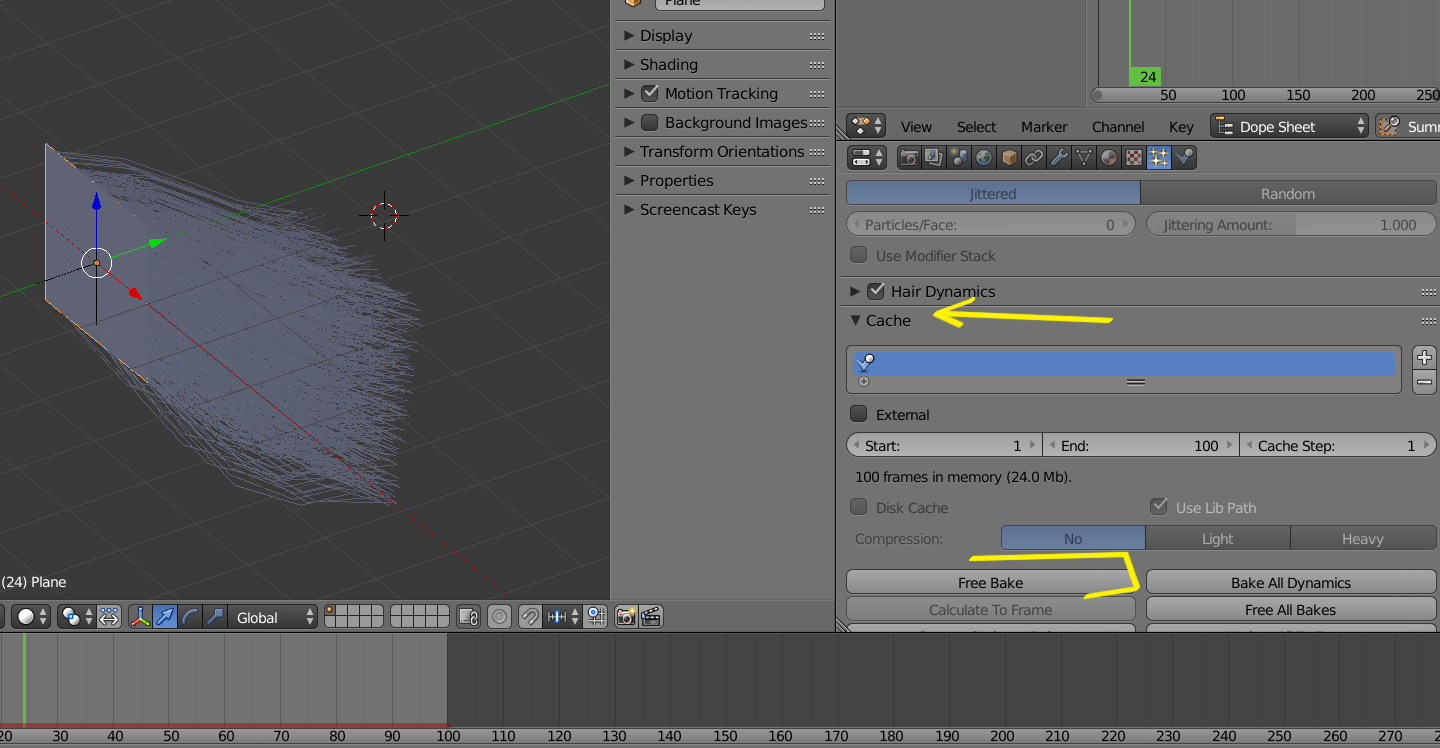

    Por cierto, haz el BAKE.
Nombre: bake.jpg
Visitas: 1605
Tamaño: 389.5 KB

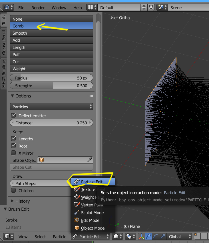

    Puedes peinarlo y te saldrá más a tu gusto.
Nombre: particulas.jpg
Visitas: 1590
Tamaño: 296.4 KB

    Y lo mejor es hacer el BAKE completo.
