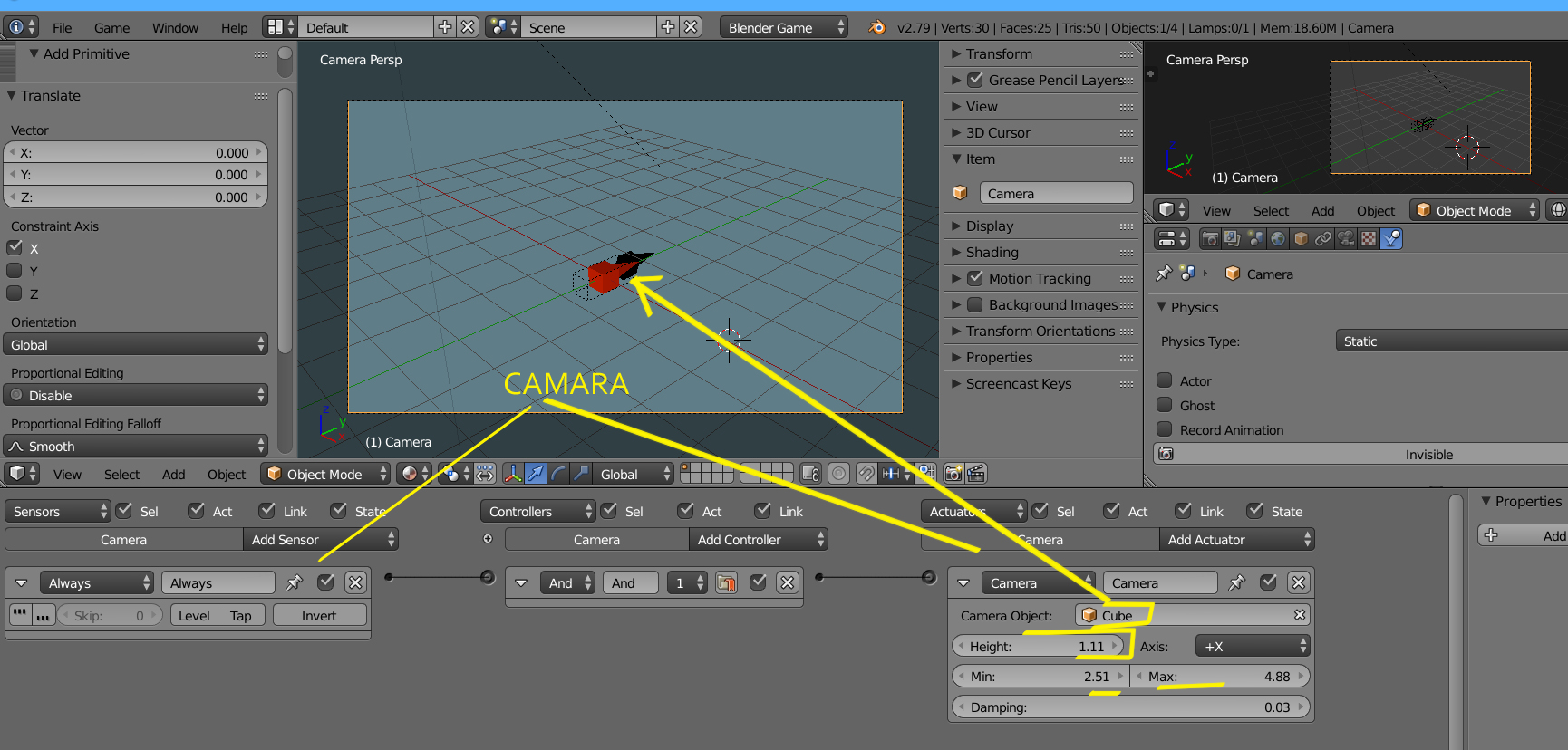

    Un ejemplo de emparentar cámara con los bloques de lógica sería lo siguiente.
Nombre: camara.jpg
Visitas: 1092
Tamaño: 613.3 KB
    Donde se selecciona la cámara y se pone un sensor de siempre Always.
    Y se pone un Actuator de cámara Camera.
    En este Actuator, se pone el nombre del objeto al que quieres que, siga, (en este caso es al cubo).
    Y el valor Height sería una altura sobre el objeto y el Min y Max, sería el juego que se le daría a la distancia entre el cubo y la cámara jugando con un mínimo y un máximo.

    Estimado Solimán, esa fue la solución correcta, una disculpa por responder hasta ahora, pero es que, no me podía loguear, de nuevo muchas gracias, tema resuelto.
