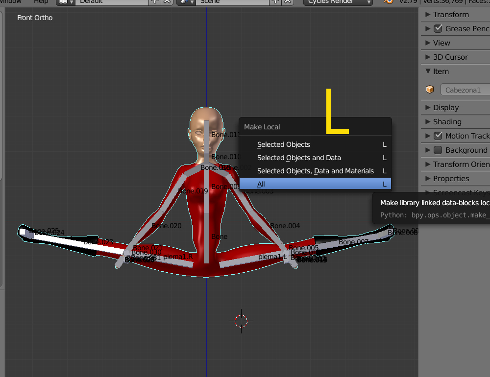

    A ver, existen dos formas de traer un objeto a tu escena, una es por medio de APeND y otra es la de LINK.
    La de Append, lo que hace es que trae el modelo, y puedes hacer con él lo que quieras. La opción Link, es más bien para grupos de trabajo, donde lo que se intenta, es que desde el (*.blend) original, se pueda modificar ese modelo, y tu, al abrir el enlazado que tienes, salgan esos cambios en tu objeto.
    Por lo tanto, el que trabaja con el linkado, no cambia el modelo.
    Pero esto se puede cambiar si quieres, simplemente presionando la letra L, que convertirá el Linkado en un objeto modificable.
    Pero solo tú, tendrás esos cambios.
