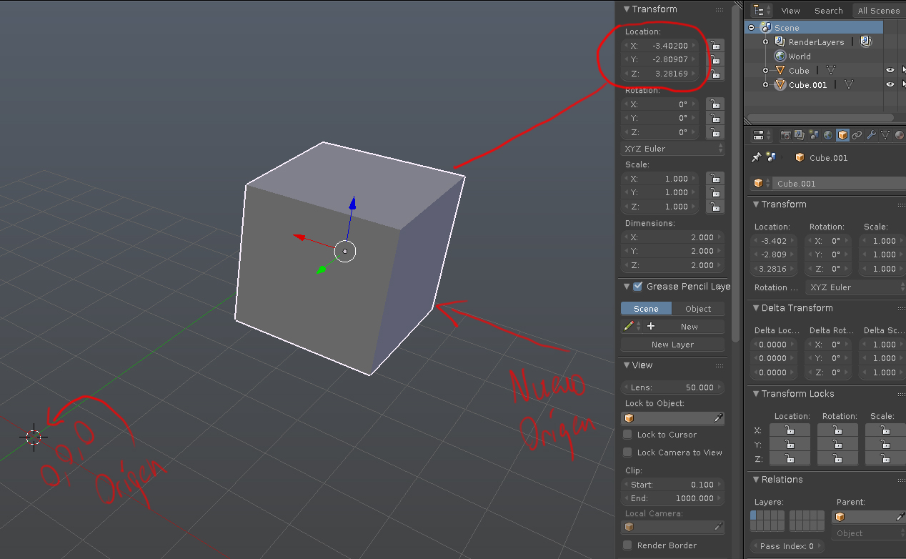

    Hola, estoy empezando con Blender y me surgen dudas respecto a las transformaciones de los objetos.
    Si creo un cubo y lo transformo en posición, hay alguna manera de hacer que esas transformaciones sean su valor 0 por defecto?
    Explico un poco más, yo quiero que el objeto tenga el punto de origen 0 en el nuevo sitio donde lo he colocado (en la imagen), las transformaciones de posición almacenan el desfase respecto a ese punto de orígen, pero yo quiero que queden en valor 0 para qué cada vez que escriba 0 en sus valores de posición vuelva a esa posición.
    De momento, lo máximo que logro es usando las delta transformation de Blender, pero no creo que se haga de esa manera (Ctrl+a location to deltas).

    Freeze transform en Blender
    Mueves el objeto y CTRL+A > Location.
    Pero se queda el ORIGIN o centro del objeto en posición cero.
    El Delta Transform, lo que hace es SUMAR (o restar) un movimiento, por lo que podría desplazar 4 puntos con Trasform y sumarle otros 4 con Delta Trasform y tendrías el objeto a 8 puntos.
    Si puedes decir qué vas a hacer exactamente, o alguna imagen de referencia, sería mejor.
    Hay cosas que se pueden hacer con Emptys, por ejemplo, donde puedes colocar diferentes emptys en la escena y con una Constraint de tipo Child of (hijo de) se puede desplazar el objeto muy fácilmente.
    Gracias Solimán, es una de las propuestas que me han hecho, con un Empty object como padre puedes tener las transformaciones a 0. En realidad, no estoy haciendo nada, solo me estoy intentando enterar de cómo funciona Blender y buscaba el equivalente al freeze transformation de Maya. Me han sugerido también que use huesos, aunque no me han dicho como ni la ventaja de usarlos. Se agradece.
    Vale, creo que me he enterado.
    Se trata de conseguir que un Objeto, tenga una referencia de punto Cero, en una parte determinada de la escena. Pues si utilizamos el Delta Transform, conseguimos eso aplicando todas las transformaciones a Delta, (todas o sólo las locales, etc).
    A ver si es eso lo que buscas.
    Que currada la respuesta con vídeo dedicado y todo, pero yo había llegado a este punto, mi problema es que no sé si tener el delta alterado afectará o arruinar ciertas situaciones. Supongo que me tengo que hacer todavía al hecho de que soy un novato (apenas he comenzado) y asimilar todavía el programa. Un lujo la comunidad de Blender, por cierto, mucha gente al igual que tú dispuesta a resolver nuestras dudas.
