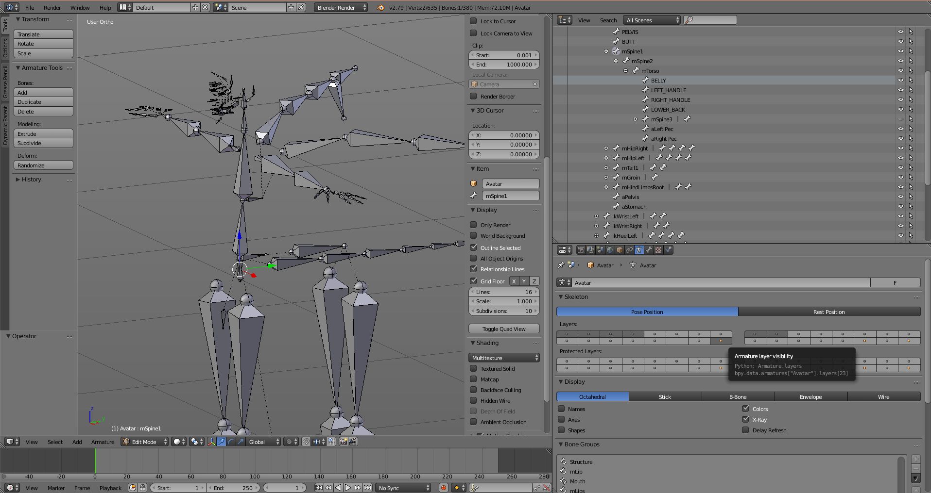

    Saludos cordiales, tengo una duda respecto a un problema qué no creo es parte de la configuración, lo que pasa es que estoy haciendo un Rig con el esqueleto que pondré en el link de aquí abajo para que lo vean, trato de usar los huesos spine1, spine2, spine3 y spine4 los cuales aparecen en modo postura y modo objeto, pero desaparecen en modo edición y no puedo editarlos y colocarlos en el ángulo y orden que deseo, de antemano muchas gracias por su respuestas. Saludos.

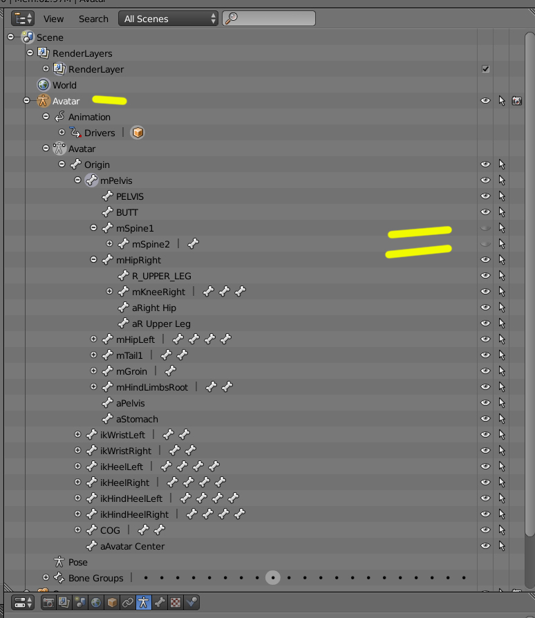

    Los tienes protegidos.
    Abre una ventana de Outliner y activa el ojo que tienen desmarcado para poder trabajar con ellos.

    Huesos ocultos en modo edición
    Si no tienes activada la visibilidad de la capa dónde está el hueso, no lo verás, aunque marques el ojo en el outliner.
    Te dejo captura de pantalla, verás que capa tienes que, activar.
    Un tip: Al seleccionar cualquier hueso en el outliner el pequeño círculo de la capa donde se encuentra se pone de color amarillo, de esa manera sabes que capa activar para qué sea visible.
