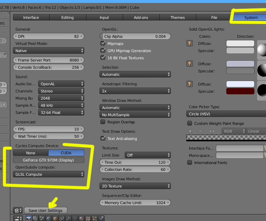

    Y ya has detectado la tarjeta qué tienes en tu ordenador? Abre un User Preferencias > System y mira a ver si te detecta la gráfica qué tengas.

    Ese era exactamente el problema Solimán. Pero ahora no sé cómo hacer que Blender detecte mi tarjeta grafica. Mi tarjeta grafica es una Intel(R) 82945G Express Chipset Family.

    Supongo que será un tarjeta integrada.
    Prueba primero a actualizar los drivers de esa tarjeta desde Panel de control > Administrador de dispositivos y donde pone Administrador de pantalla, mira el nombre de la tarjeta y si haciendo clic derecho sobre ella, tiene una opción de actualizar.
    También podría ser que tuvieras una configuración anterior, por lo que iría a FILE > Load Factory Settings y luego Ctrl+U para guardar la nueva configuración oficial.
    Y probaría a cambiar de Cycles a Blender Render a ver si te sigue haciendo lo mismo.
    Supongo que en el Panel de Control no tendrás una carpeta de la Gráfica.
