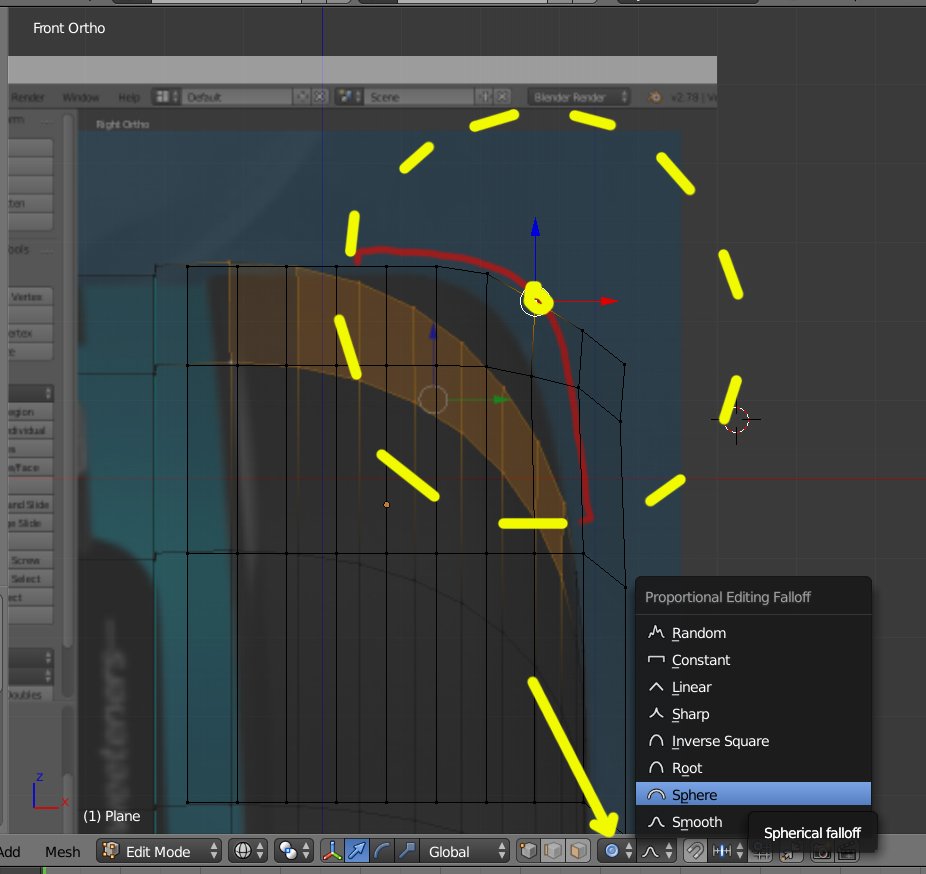

    Buenas tardes chic@s:
    Tengo un gran dilema, y es que necesito modificar levemente algunos botes, pero al mover vértices se me mueve la malla.
    Nombre:  bote 1.1.jpg
Visitas: 88
Tamaño: 288.7 KB
    Tiene que quedar la malla como la imagen del fondo señalada en rojo, intento moverlo, pero se deforma. Es solo darle al bote por abajo esa curvatura. Muchas gracias de antemano, espero que podáis ayudarme.

    No sé, tal vez con el Proportional Editing:
    https://docs.Blender.org/manual/en/d...onal%20editing.
    Presionas letra O (o lo activas desde la barra inferior) y se crea una especie de círculo de influencia, que arrastra a los vértices cercanos, dependiendo del tamaño del círculo de influencia arrastrará más o menos vértices y con más o menos fuerza.
    Se puede mover, rotar.
    Con la rueda del ratón se puede subir el círculo o bajarlo.
