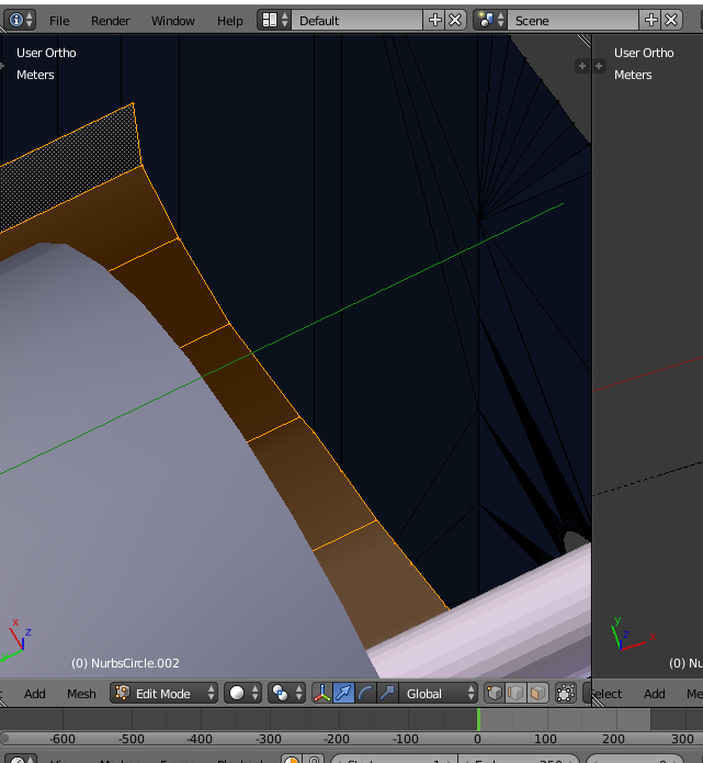

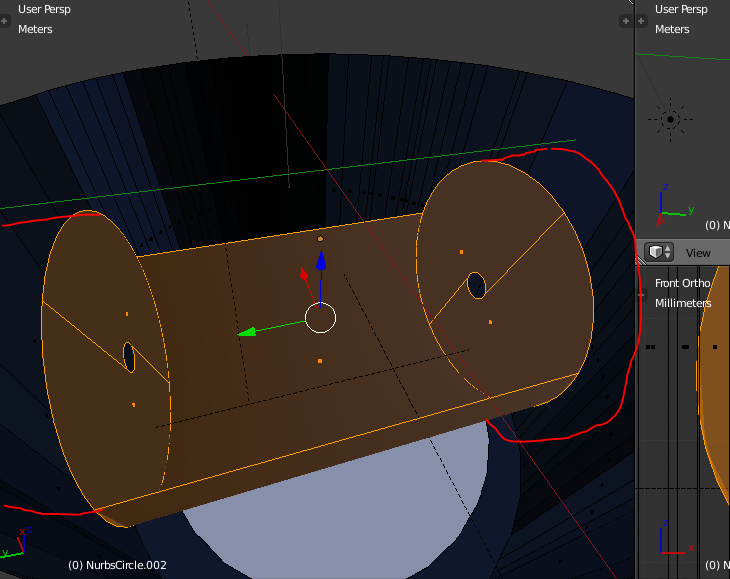

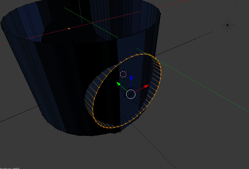

    Buenas tardes. Quisiera unir el modelo que tengo seleccionado en naranja a la pared del modelo azul, más o menos como dibujo ahí en rojo. He probado con Extrude hasta qué casi toque la pared, y empezar con Merge vértice a vértice para irlos uniendo, pero quizás vosotros conocéis un método mejor. Gracias y un saludo.

    Danos más pistas.
    ¿Es para un render?
    Es para impresión 3D?
    ¿Tiene que tener volumen?
    Piensa que, si solo es una cara sin volumen, te va a crear problemas con las normales, pues los modelos para ser correctos, deben de ser huecos, o sea, tener paredes hacia el exterior en todas las partes.

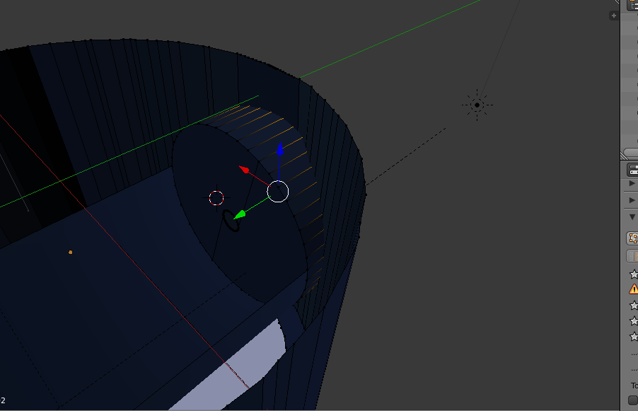

    Es para impresión 3D. Lo que quiero es justo lo que ves en la imagen 1 (lo que pasa es que, ahí he hecho una simple extrusión (como te muestro en la imagen 2) para qué me entiendas, pero creo que ya me entiendes a lo que me refiero.

    ¿Pero quieres que haya agujero? Una simple booleana te lo hace en 10 segundos. Si quieres solo parte interna, luego se pueden rellenar las cara del agujero.
    Es que la verdad todavía no tengo claro lo que quieres.
    ¿Puedes poner un dibujo o imagen de referencia?
    Es que la verdad todavía no tengo claro lo que quieres. ¿Puedes poner un dibujo o imagen de referencia?

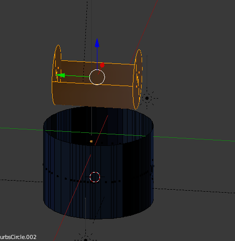

    Lamento no poder darte ningún dibujo Solimán, ya que el modelo tengo en mí cabeza. Te explico, en base a una pintura modelo tengo que crear algo relacionado con ella, pero esta parte de la estructura no aparece en la pintura, la he hecho yo de cabeza. Y creo que dibujándola en un papel te voy a liar más con lo mal que dibujo a mano.
    Sí, con Bolean he conseguido la primera parte de lo que quería:
Nombre: 1.PNG
Visitas: 100
Tamaño: 223.8 KB
    Así es como quiero que esté (me falta dar algún retoque como moverlo un poco para qué no sobresalgan esos vértices), la parte seleccionada en naranja pegada a la azul, adaptándose a su forma.
    Bien, ahora es cuando tendría que hacer CTRL + J, para unir las 2 figuras.
    Después, tendré que unir los vértices de uno con los de otro. Ahí es donde pregunto ¿Qué me recomendáis? Yo creo que me podré apañar con Knife y Merge, pero si tenéis una sugerencia mejor para qué quede un modelo más limpio, será bienvenida. Muchas gracias.

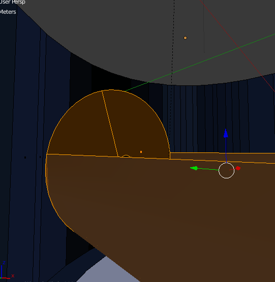

    Paso otra imagen para verlo más claro.
    La misión es conectar esos vértices en la pared azul sin que se me formen caras dobles ni cosas por el estilo. Muchas gracias por todo Solimán.

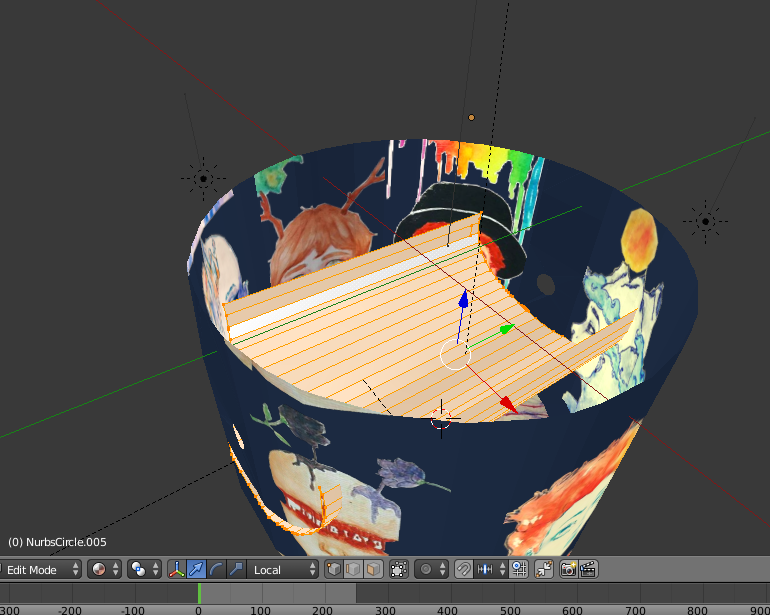

    Yo lo haría así, pero creo que para impresión daría problema (no estoy seguro). El modelado no es perfecto con el Solidify.
