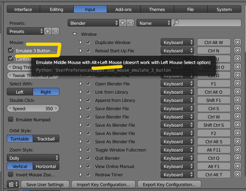

    Hola buen día, quisiera cambiar la programación de shortcut de Blender, mi problema es con los que funcionan con el mouse, esto es porque uso una mouse Pen tablet, es de las que no tiene nada para reemplazar la bolita o botón central del mouse, como siempre la uso para todo lo que hago en el ordenador no tengo lugar para el mouse bueno de hecho, tengo muchas razones para no usar mouse, aunque lo uso muy poco, me es muy molesto e incómodo, pero Blender me lo pone difícil, pues depende mucho del botón central del mouse, necesito cambiar eso por un botón en el teclado, por ejemplo, que fuera la barra espaciadora y un clic derecho o izquierdo de mi pluma de la tableta, así podría panear y rotar del mismo modo que lo hago con el mouse, en user preferencias>Imput encontré varias partes donde viene un shortcut y dice si es del keyboard o el mouse, y un nombramiento de la acción correspondiente, pero se poco de Blender, no se cual debería mover, espero me pudieran ayudar con esto, ya probé algunas aplicaciones que me permitieran reemplazarlo en todo Windows 7 en general que es mi sistema operativo que uso, pero solo me sirven como botón medio no tienen remplazada la función de girar la bolita del mouse, supongo que, esas cosas no me servirán, solo veo que tengo la opción de programar de esta forma el Blender y juntar dinero para conseguir una mousepen con la función de la bolita del mouse en la pluma. Saludos y gracias.

    No sé si te va a servir, pero hay una opción para emular el tercer botón del ratón, en User Preferencias > Input > Mouse.
    Marcas la casilla y guarda la nueva configuración con Save User Settings.
    Funciona con ALT+botón izquierdo del ratón y puedes rotar la vista.
