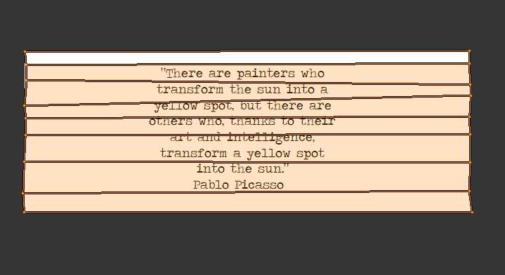

    Continúo con mi proyecto y me ha surgido otra duda, tengo un cilindro, y en ese cilindro he seleccionado 8 de sus caras para qué contengan una textura, la cual estoy editando en el UV map. Es la siguiente:
Nombre: 1.PNG
Visitas: 329
Tamaño: 14.5 KB

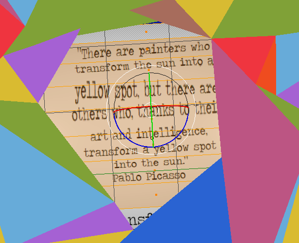

    Como véis, las aristas están desordenadas y no están a la misma distancia y el resultado es que la textura me sale así, con unas letras más grandes que otras:

    ¿Alguien sabe cómo colocar las aristas a la misma distancia y que estén rectas? (sin que tenga qué ser manualmente, porque iba a hacerlo, pero tampoco encuentro la función ruler en el UV) Muchas gracias y un saludo.

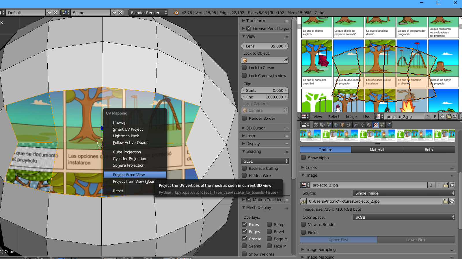

    Hay diferentes formas de desplegar el mapa, en este caso, podrías utilizar un PROJECT from View por ejemplo, (Sobre la zona qué vas a poner el texto).
    Es una proyección a la vista lo cual quiere decir, que en tu caso, te pones en vista superior, seleccione esa parte donde va el texto y presiona letra U Y eliges la opción de proyección a la vista.
Nombre: UV.jpg
Visitas: 143
Tamaño: 701.5 KB
    Creo que se entiende, si no vuelve a preguntar.

    Por cierto, antes de hacer el UV, selecciona el Objeto en Object Mode y presiona Ctrl+A > Rotation & Scale para aplicar la transformación del objeto, que se produce al cambiar el tamaño en Object Mode en lugar de hacerlo en Edit Mode.

    Si es un cilindro igual mejor hacer Unwrap (seleccionando sólo las caras que quieras), con project from view no quedarán exáctamente a la misma distancia (aunque sí alineadas, a no ser que modifiques el objeto en object mode cómo dice Soli). Saludos.

    Justo lo que quería. Muchas gracias.
