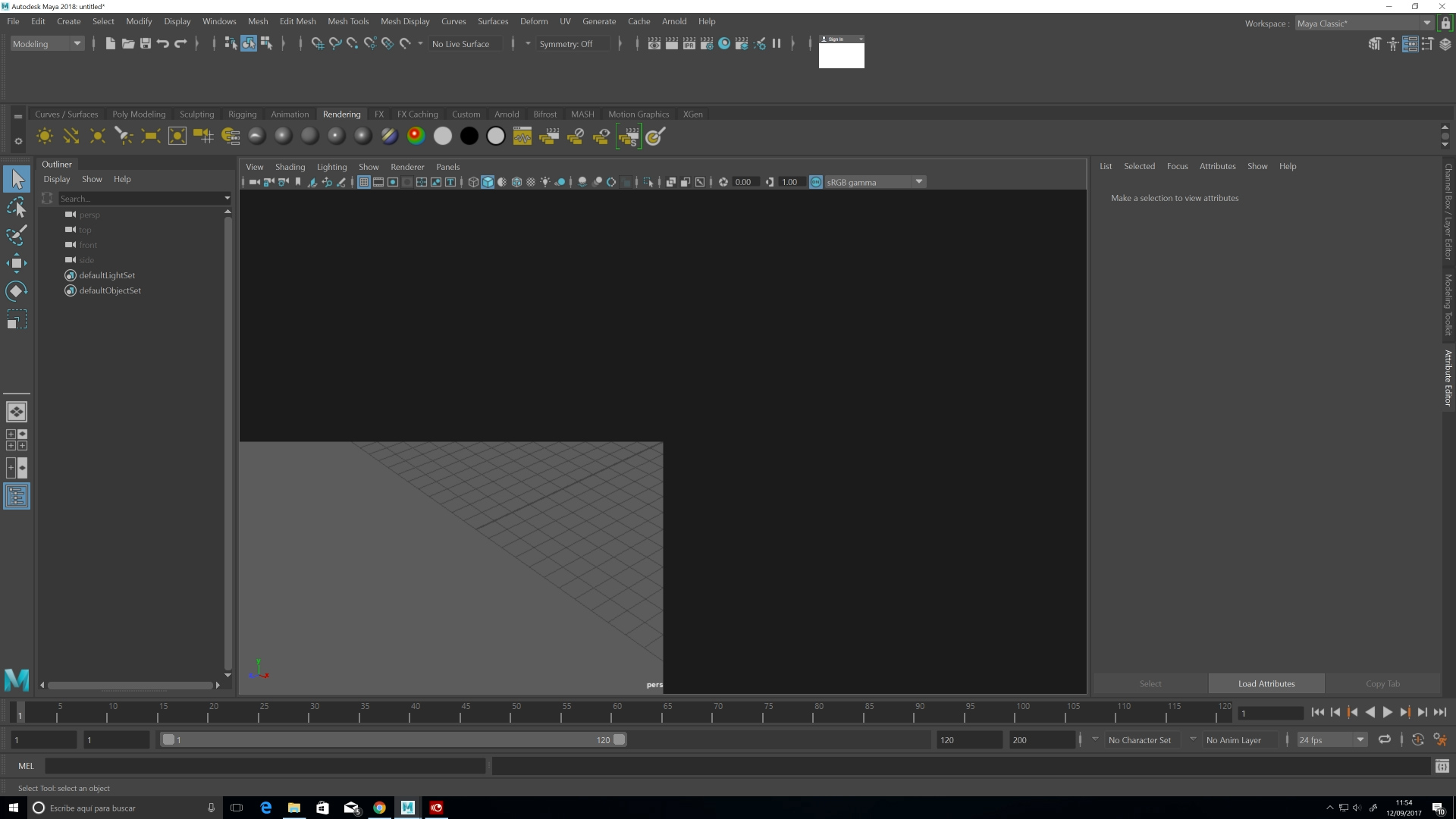

    Hola muy buenas, tengo problemas con un monitor de 4k 27 pulgadas, tengo tres monitores y en el central he colocado el nuevo de 4k, cuando ejecuto Maya se ve así:
Nombre: error maya.jpg
Visitas: 259
Tamaño: 225.2 KB
    En los demás monitores se ve perfecto, que puedo hacer, es Maya 2018 gracias.

    ¿Qué tarjeta gráfica tienes? A ver si va a ser que no es suficientemente potente como para gestionar tanto monitor, y más teniendo en cuenta que son 3 monitores y uno de ellos en 4K.
    Vamos que igual a la tarjeta gráfica le falta potencia, mira lo que comenta AlphaCad en este hilo: Monitor 27 pulgadas.

    Gracias kromatico, ya lo he solucionado instalando los drivers del monitor, tengo la GTX 1070, la solución es sencilla con los drivers viene un programa para ajustar las resoluciones reales, he colocado la escala a 100% y solucionado. Gracias.

    Me alegro de que hayas podido resolverlo. Gracias por compartir la solución con el resto de compañeros.
