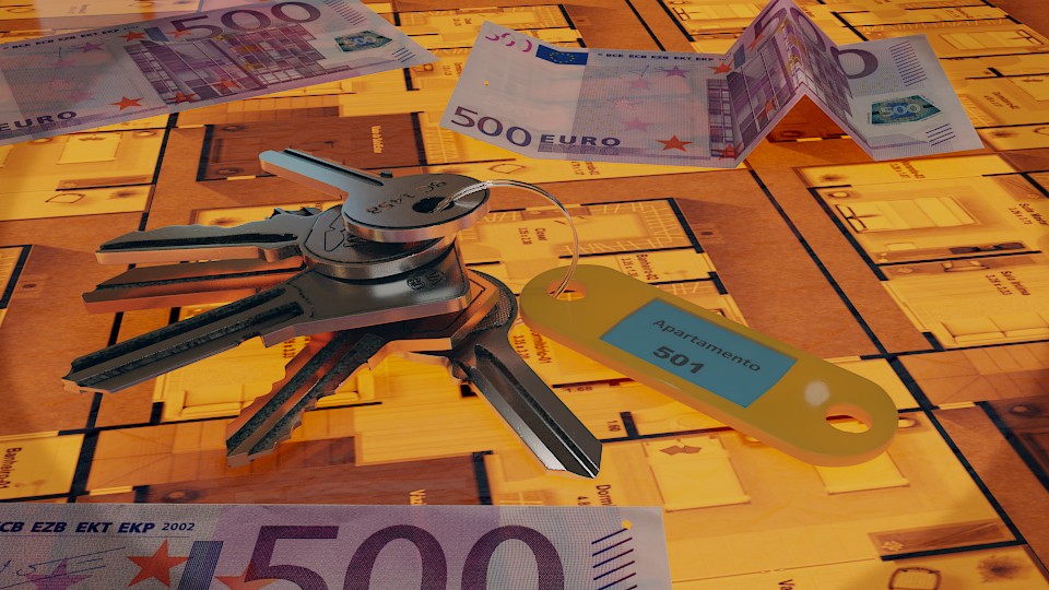

    Haciendo una escena con un llavero me he encontrado con que el nodo defocus no hace bien su función. Me desenfoca la parte de abajo de la llave, cuando estando tan cerca no debería. ¿Sabe alguno porqué?

    Esta imagen siguiente con el nodo habilitado.

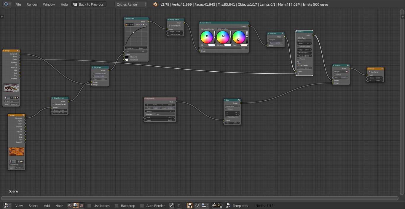

    Aquí los nodos de composición.

    Yo lo que veo, es que tienes dos cosas diferentes en la escena. Una es el fondo (que es completamente plano -(es una imagen, ¿no?) y las llaves, que tienen volumen.
    El defocus creo que actúa también con la distancia, pero la imagen que tienes de fondo, no tiene distancia.
    Prueba primero con la llaves solas, hasta qué consigas el desenfoque que buscas; lo del fondo, no tengo ni idea ahora mismo, tal vez un blur con un degradado o máscara. Pero ahora mismo no caigo.

    Prueba con el Depth of Field de la cámara directamente.

    Gracias Solimán. Lo solucioné como dijiste: Con el dof de la cámara. Saludos.
