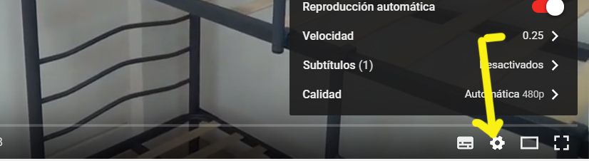

    Por cierto, los vídeos de Youtube, tienen una opción para poder ver el vídeo más lento o rápido.
Nombre: velocidad.jpg
Visitas: 517
Tamaño: 85.1 KB
