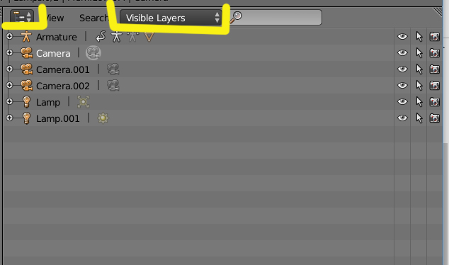

    Hay alguna manera de listar los objetos de una escena por capas. O sea marcar una capa y ver un listado de los objetos que contiene.
    Igual es una pregunta muy tonta, pero no se verlo. Gracias.

    Abre una ventana de OUTLINER y cambia a la opción de VISIBLE LAYERS.
Nombre: outliner.jpg
Visitas: 935
Tamaño: 60.5 KB

    El addon Layer Management, que lleva Blender de paquete (solo hay que activarlo), añade funciones interesantes como bloqueos, nombrarlas las capas, crear grupos y más.
    Este tutorial de Miguel ROk explica muy bien el tema: https://www.youtube.com/watch?v=GlaI1huGBZ8.

    Gracias por las respuestas. Me han resultado muy utiles.
