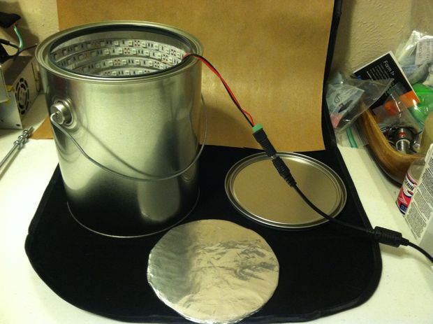

    Para limpiar y terminar de curar resinas ocurre lo mismo: no necesitas una máquina de varios cientos de dólares. Para lo primero, puedes usar un limpiador ultrasónico de 30 euros. Para lo segundo, puedes usar desde la luz del sol hasta inventos como éste.
Nombre: industriales-medio.jpg
Visitas: 51
Tamaño: 45.4 KB

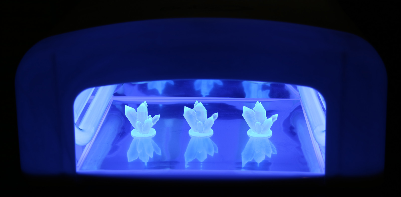

    Yo me he montado uno así por cuatro duros, pero aún no lo he usado), pasando por secadores de laca de uñas como este:
Nombre: uv-lamp-curing-3d-prints.jpg
Visitas: 49
Tamaño: 126.3 KB
    Y si quieres que la pieza gire, tienes peanas giratorias en Amazon que reaccionan a la luz ultravioleta por menos de 30 euros.
