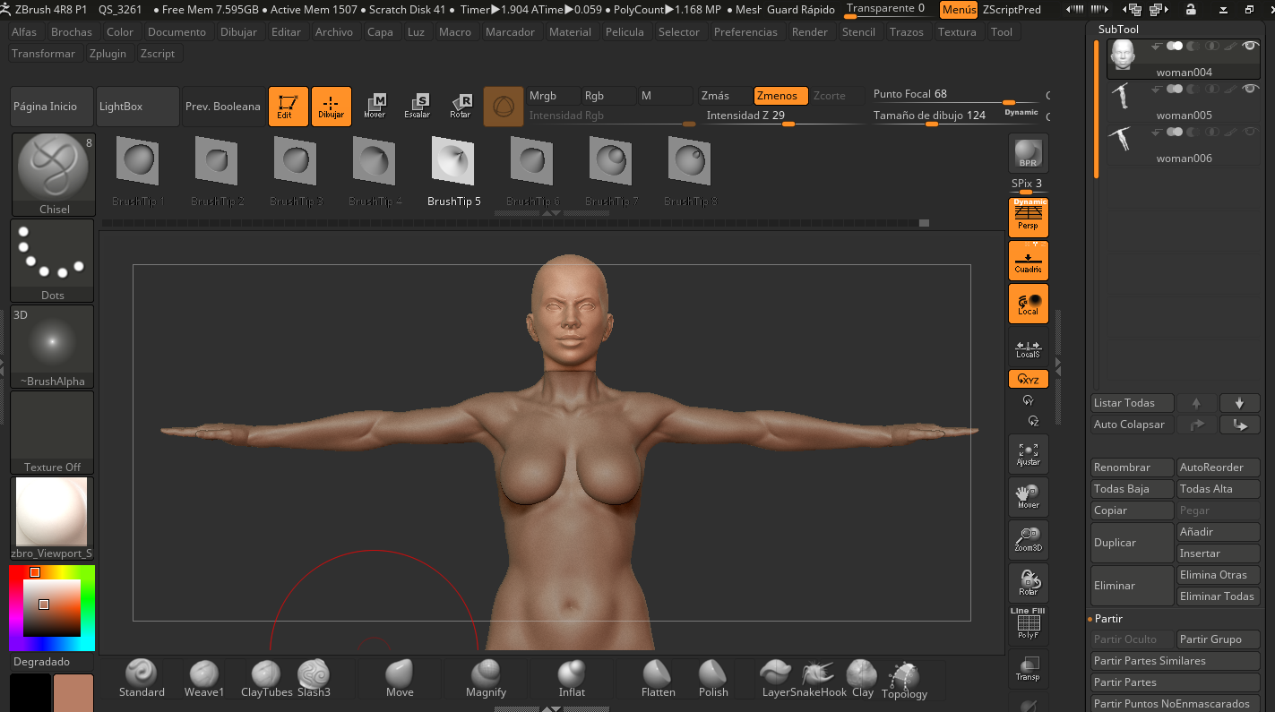

    Hola, estoy haciendo un modelado en ZBrush de una mujer.
Nombre: b701db1af0b96df6cc67f110110a4090.png
Visitas: 368
Tamaño: 359.7 KB
    El caso es, que tengo 2 subtools, la cabeza y el resto del cuerpo, y no sé cómo hacerlo para combinar las mallas de ambas subtools sin que pierdan resolución con DynaMesh, hay alguna manera de conservar la resolución de ambas mallas combinando las subtools? Gracias.
    6.02214179E23
    Mar 2007
    815
    402
    158
    Combinar 2 subtools en ZBrush
    Hola. Pon las dos mallas en el nivel de resolución más alto de las dos, quizás tengas que desactivar DynaMesh antes de unirlas. Unes las subtools y activas de nuevo DynaMesh en ese mismo nivel para fusionarlas al activar DynaMesh. El nuevo DynaMesh es posible que te deforme un poco las mallas al fusionar, puedes probar a subir un poco más la resolución para evitarlo. Ya nos contarás si funciona. Saludos.
