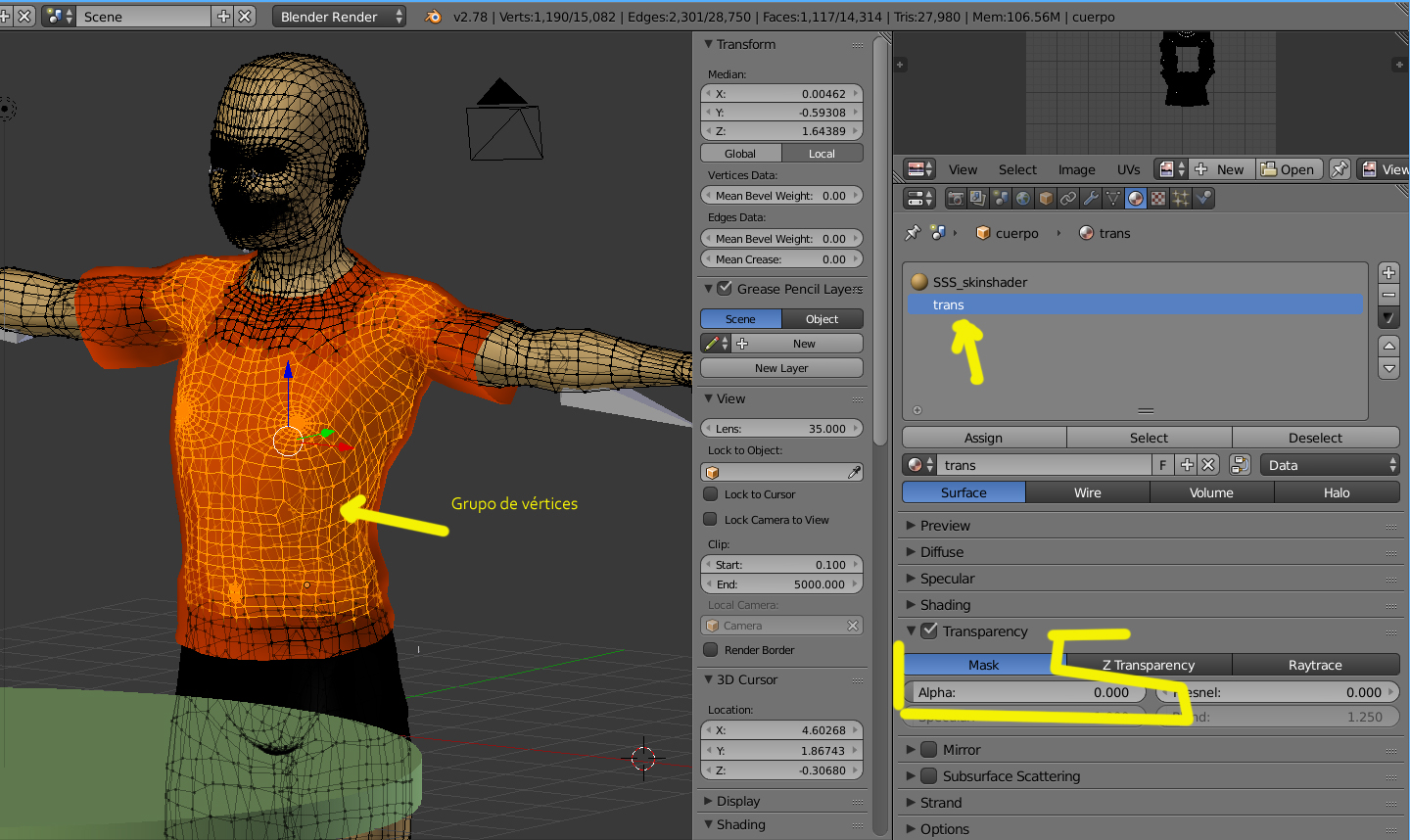

    Se puede hacer, que las partes tapadas del modelo, sean transparentes o la opción MASK
    Creas un grupo de vértices, y le pones ese material. Así, esa parte, aunque traspase, no saldrá en el render.

    Por cierto, no sé qué render vas a utilizar, si el Blender Render o el Blender Cycles.

    Muchas gracias. Problema de la cara interior de la camiseta resuelto ¿Para qué la camiseta no traspase el cuerpo del personaje en según qué posturas hay algún truco? Uso Blender Render por cierto.
